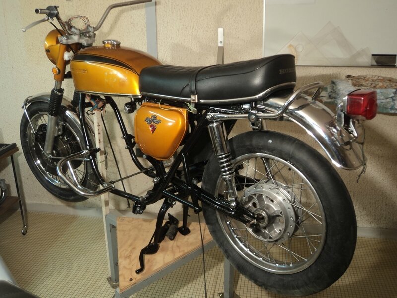

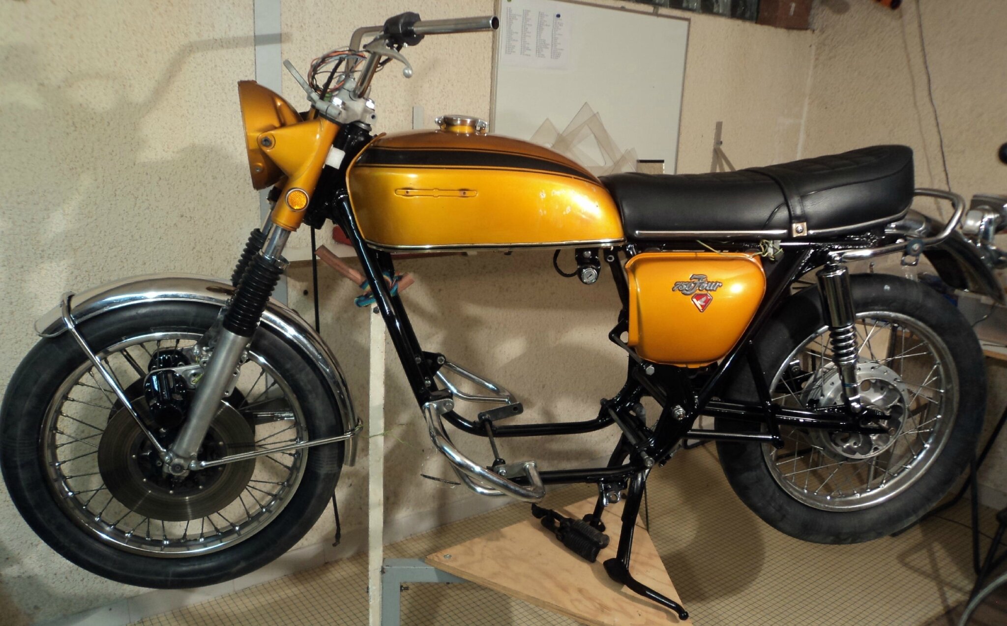

La V&C aujourd'hui, en robe de chambres :
Il reste du taf !
(ça laisse un peu de temps avant de me mettre à étudier toutes vos suggestions concernant la restauration d'un réservoir cabossé sans refaire la peinture).
O.
