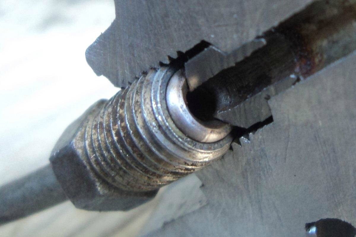

La moto est déjà en double disque, et les olives sont déjà à la bonne place des deux côtés.
Seul l'aspect de la surface des cônes me fait penser qu'il serait peut-être prudent de leur donner un tout petit coup de jeunesse.
Sachant que l'étanchéité entre le cône et le collet battu du tube se fait sur une très petite surface (voir photo), je trouverais dommage de faire tout un chantier juste pour nettoyer une couronne de quelques mm2.
image clickable
Ceci dit, si ça ne marche pas, je ferais comme tu dis.
… ou alors, ce serait directement entre le cône et le tube que je mettrais de la pâte de perlimpinpin.

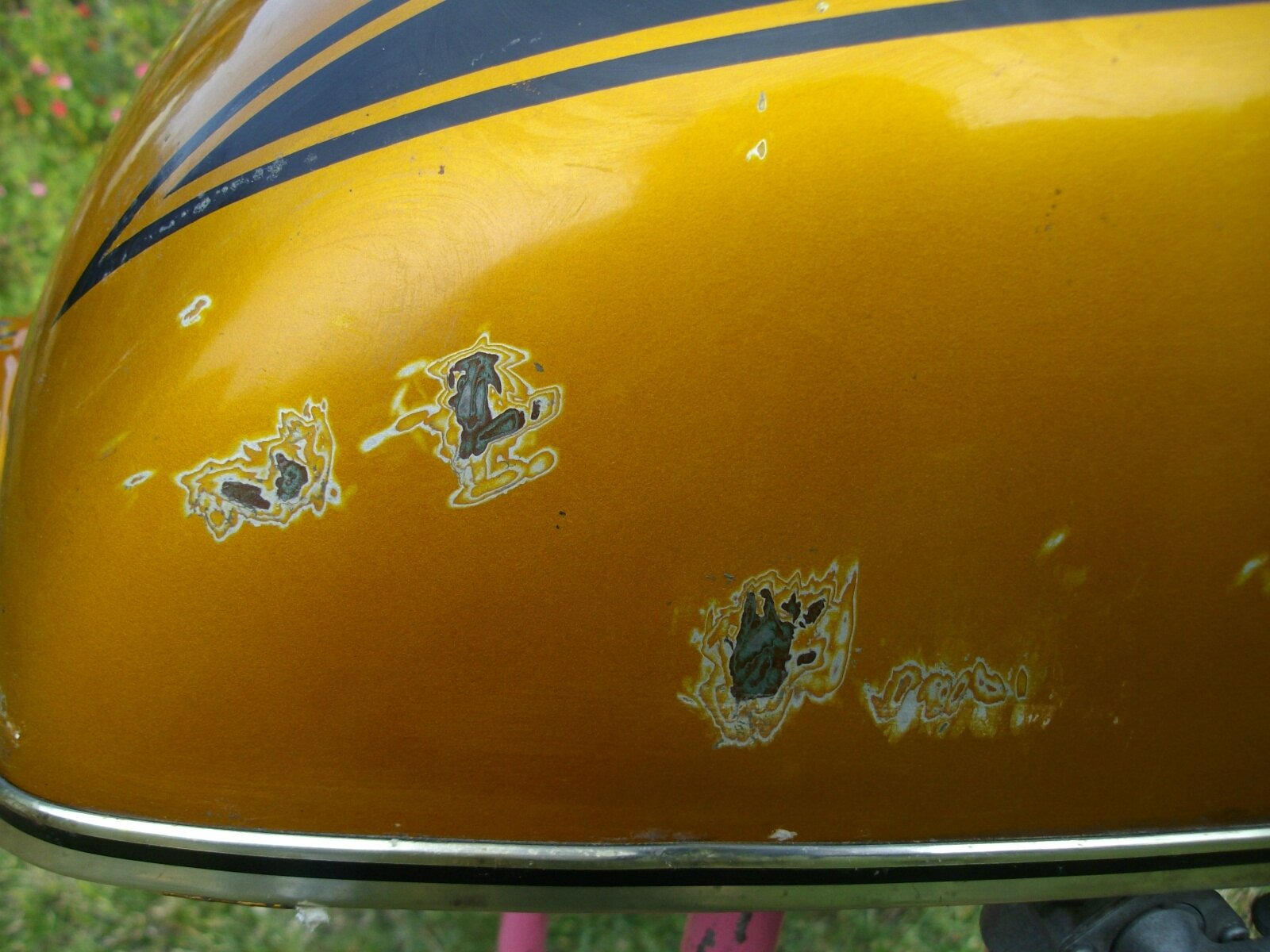

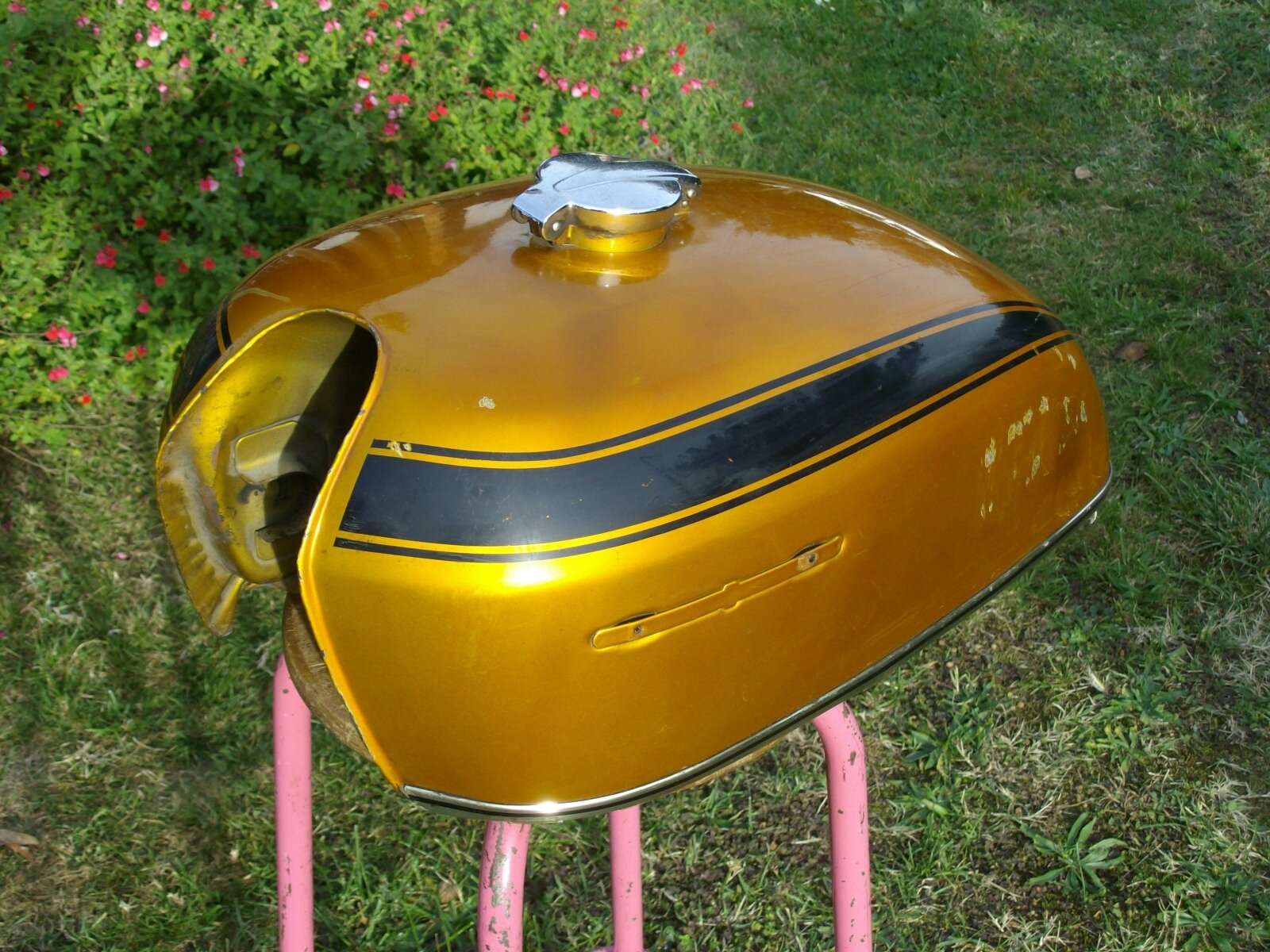

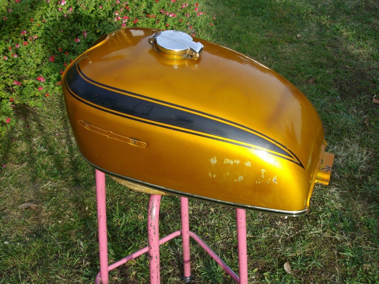

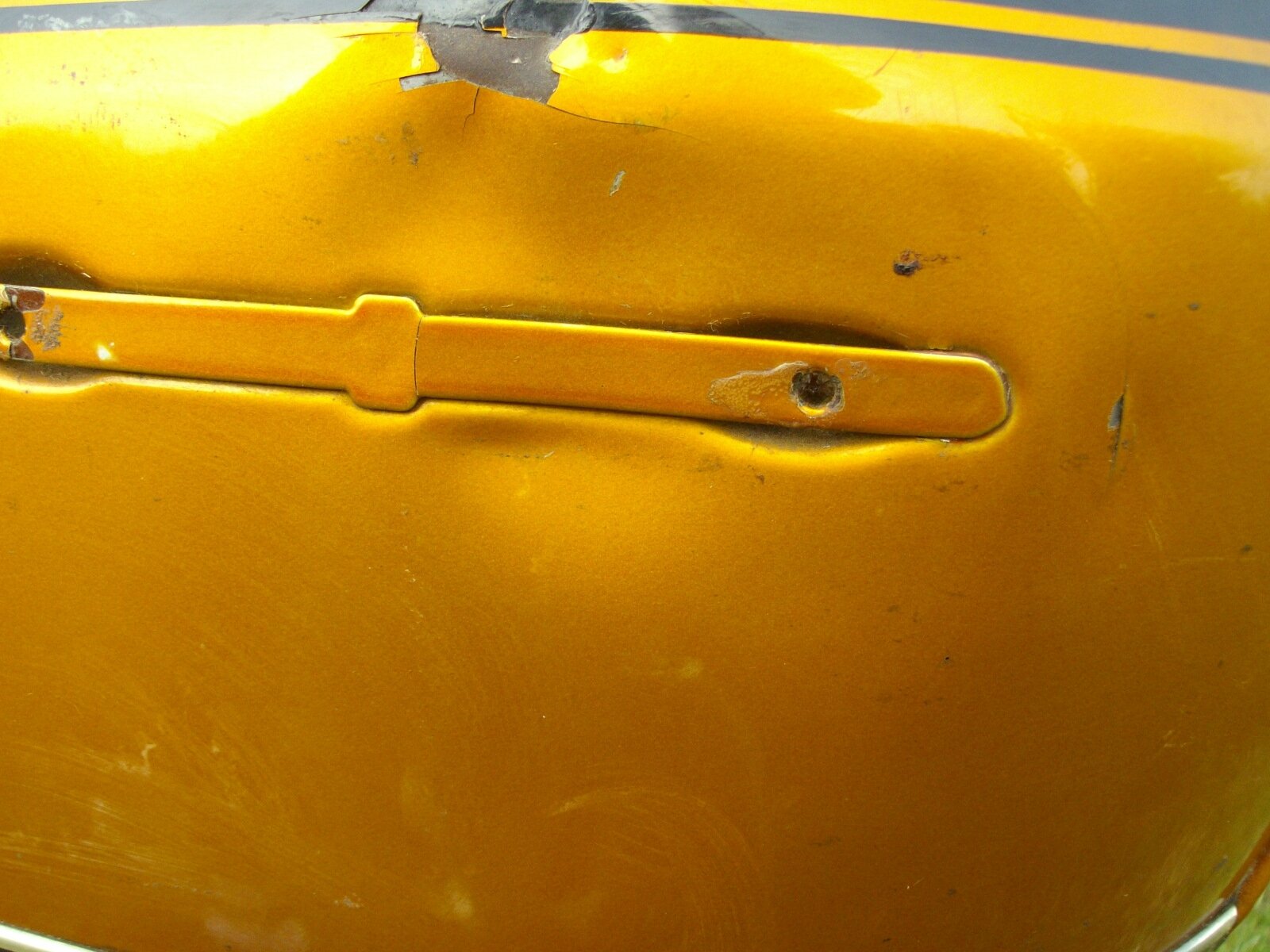

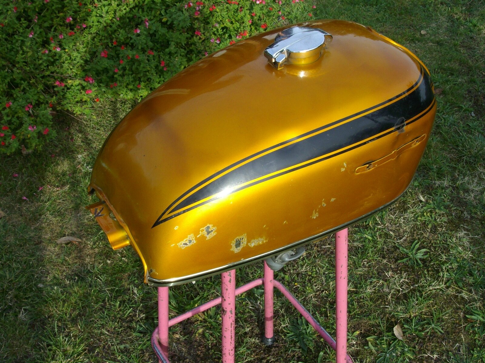

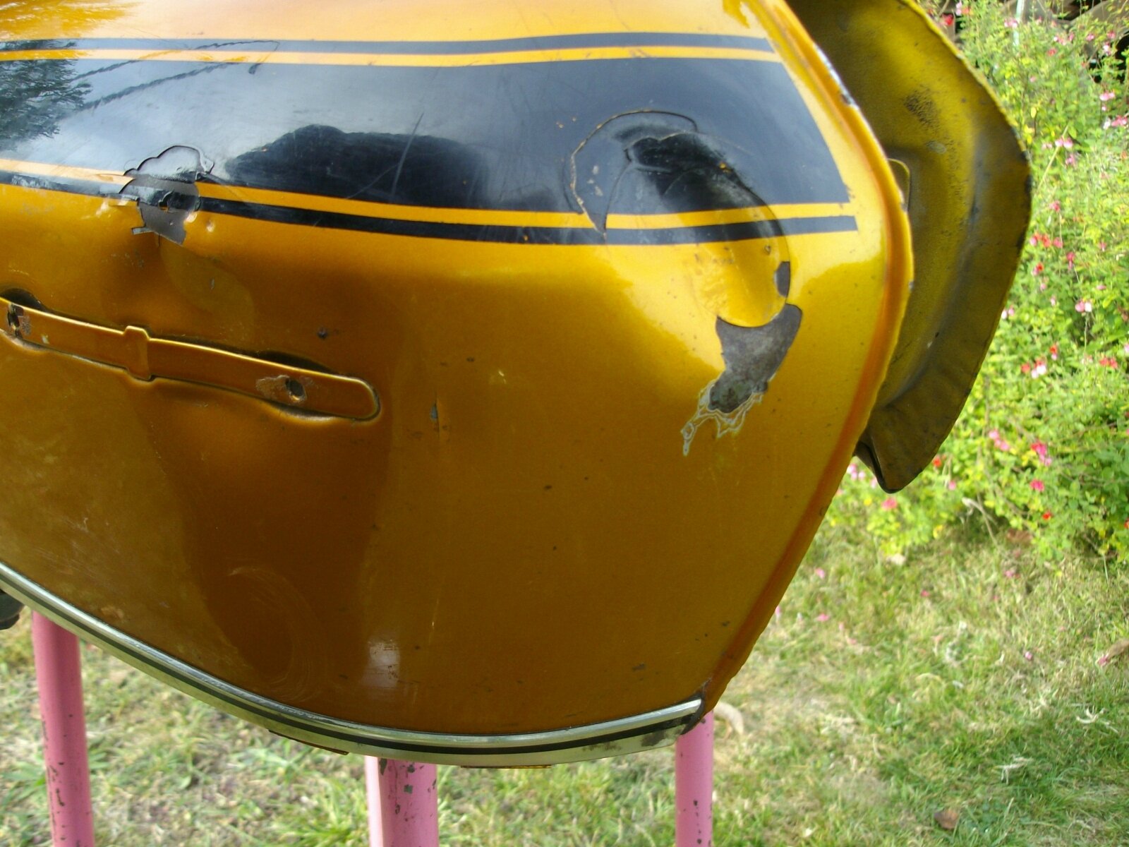

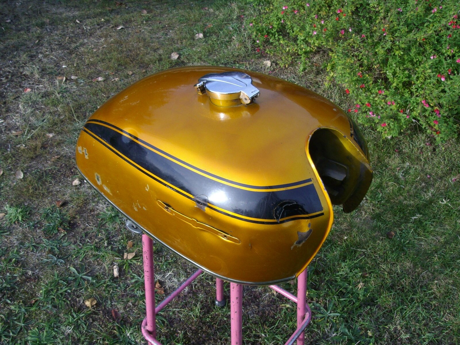

Ainsi que je l'ai déjà écrit, la V&C est faite avec les pièces K1 les plus belles de notre stock, ce qui inclue les pièces en couleur vieil or candy (caches latéraux, pattes de phare, phare, réservoir) qui étaient sur la JAP avant que son propriétaire ne la coursifie (voir au début de ce sujet).
Alors que la moto était presque neuve, le réservoir a été endommagé. Plutôt que réparer le réservoir, le gars a préféré coursifier la moto, ce qui a entraîné la suppression des caches, des pattes de phare et du phare.
Le réservoir lui, est resté à sa place. Il a été recouvert par la nouvelle coque, et comme la coque le cachait entièrement, il est resté dans son état cabossé.
Quand il a vendu la moto au petit, le gars lui a laissé toutes les pièces qu'il avait supprimées à l'occasion de cette coursification.
C'est ains que nous disposons maintenant de :
caches latéraux, pattes de phare et phare en très bon état, avec juste les petits défauts et la patine qui vont très bien ;
un réservoir (nous en avons mis un autre sur la JAP) que j'ai commencé à redresser et à nettoyer, mais qui reste en fort mauvais état… mais en couleur vieil or.
La solution la plus simple serait de peindre un réservoir en vieil or candy (nous en avons 2 prêts à peindre).
De plus, le vieux réservoir pourrait nous servir de référence : pour la teinte, pour la position des décos...
Oui…
mais non !
Nous n'obtiendrons pas la même teinte, nous perdrions la patine, les marques brunes dans la peinture…
Et pis d'ailleurs, on veut pas : on veut garder le nôtre !
Le voilà (images clickables) :

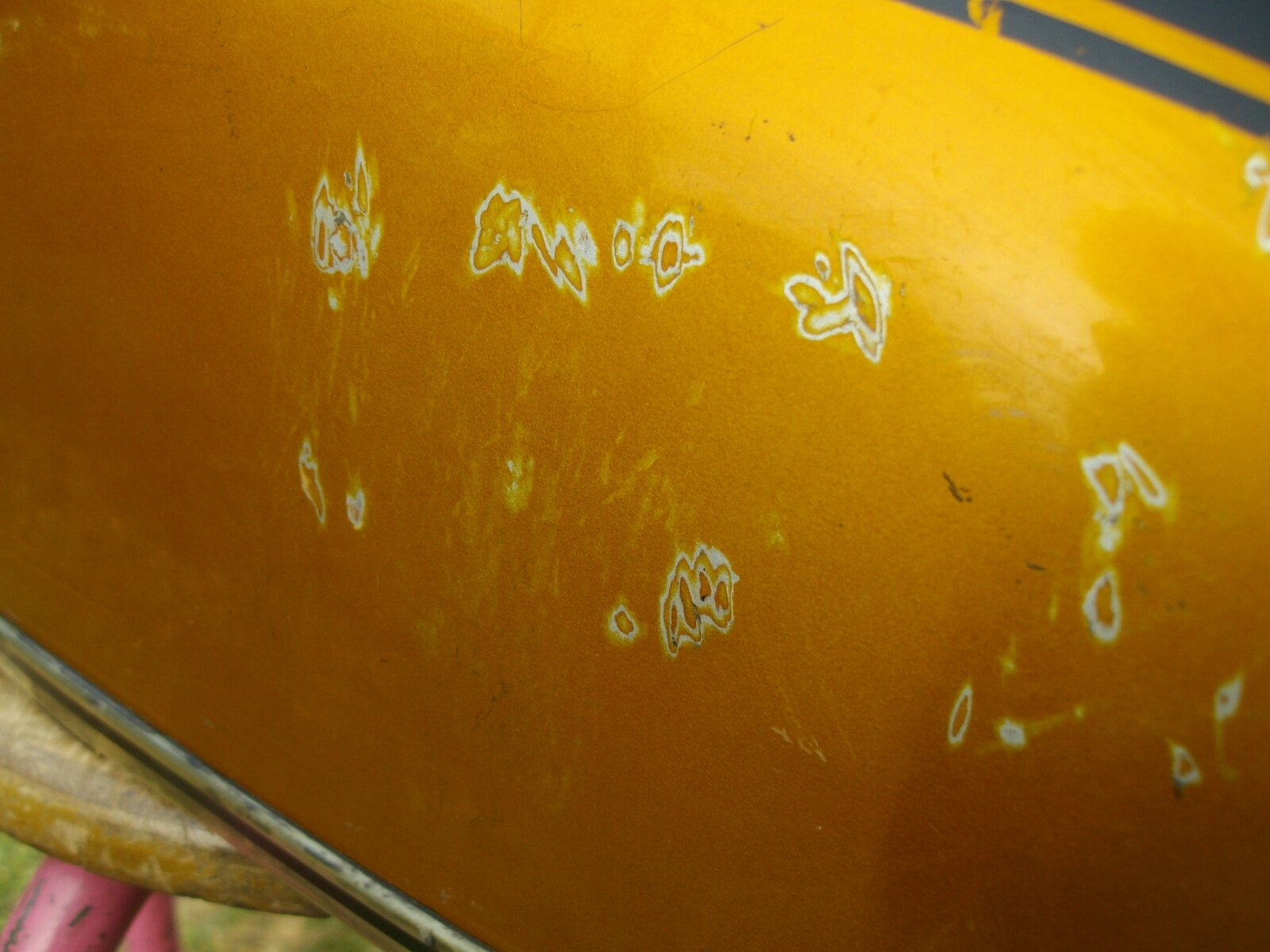

Les traces laissées par les frottements de la coque
Il était beaucoup plus enfoncé du côté droit. Avec la méthode de l'enclume aveugle (ça doit porter un autre nom, mais je ne le connais pas) je l'ai bien redressé. C'était assez facile parce que l'enfoncement, bien qu'important, était sans pli de tôle : avec l'enclume entourée de chiffons, et en poussant avec la paume de la main, c'est revenu sans problème.
L'enclume aveugle.
Enclume fixée à l'étau et position de l'enclume repérée avec un fil à plomb pendu au plafond.
Passer l'enclume dans le réservoir et placer la zone à travailler sur l'enclume en se repérant avec le fil à plomb.
C'est long parce qu'il faut sans cesse tordre, détordre et retordre la barre de l'enclume pour arriver exactement au point voulu.
Par contre, ça marche bien.
Il s'agit maintenant de rattraper au mieux les défauts, de façon à aboutir à une pièce dont le reste de la moto n'aurait pas honte.
J'ai quelques idées, mais il va m'en falloir d'autres, et d'ailleurs, c'est un peu pour que vous m'en donniez que je suis là.
O.
