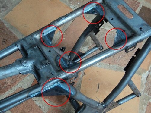

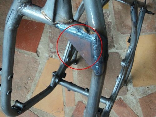

Quelques images de la construction du MULET.
A l'image du mulet pyrénéen, cette moto sera une bête polyvalente destinée autant à la route qu'à la piste, aux essais qu'aux promenades...
Cadre
Ajout de quelques pattes en vue de nos expériences sur le raidissement

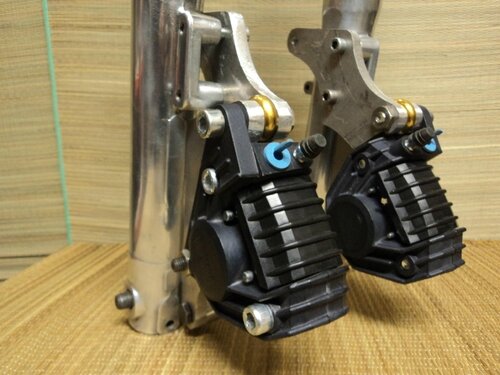

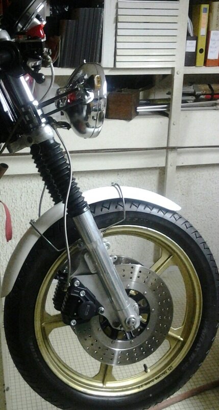

Train avant
- fourche 38 Marzocchi
- tés 180 Marzocchi
- freins Brembo P08 sur platines en 3 éléments
- disques Kawa Z900
- roue OZ 19"
Bidouilles au guidon
Les spaghettis ne sont pas dans le phare, ils sont dans le cône rouge transparent
A gauche du compte-tours (à droite sur la photo) : l'avertisseur
Phare et clignos à démontage rapide
A gauche : le support pour l'alfano (sur l'avertisseur)

Pour le reste de la partie cycle du Mulet :
Roue arrière OZ Racing 18"
Amortisseurs Fournalès
Pneus BT 45

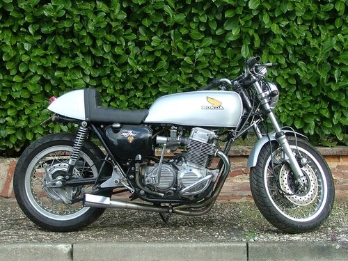

Réservoir, selle, caches et échappement sont repris de cette machine :
Moteur : selon arrivage (les moteurs sont faits chez le petit).

Première question - je n'ai aucune crainte, ça va être élémentaire pour toi - : comment peut-on re-surfacer cette p. d'olive dans un étrier de frein avant (d'origine), sans la sortir du fond de son trou ?
O.
O.
Je n'ai jamais essayer , mais la première idée qui me vient est d'utiliser la partie femelle d'un vieux tuyau et de la placer en bout de perceuse avec de la pâte à roder fine , voire finir au dentifrice
Il faut bien sur garder l’écrou percé ( jai oublié le nom de cette pièce
) en place pour un bon guidage .
