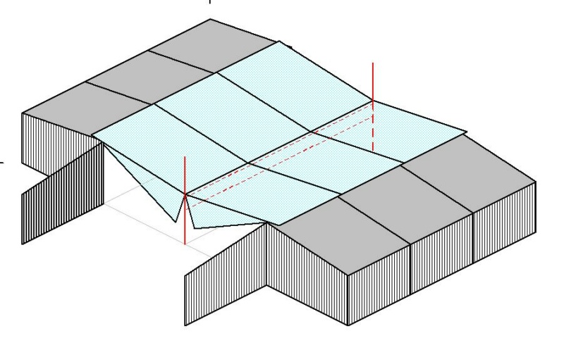

Et puisque c'est ça, voilà le deuxième projet : un autre projet en non-construction (qui n'a donc pas passé la condition sur la plus-value).
C'est un projet qui peut se mettre discrètement dans un coin du jardin, et qu'on peut masquer avec une haie.
Il est fait de modules déplaçables de 4,99 m2 (2 motos).
(Les motos sont enchaînées à travers le plancher du module à une vis de fondation : les motos sont donc sécurisées. Elles posent sur le plancher du module qui est simplement posé sur le sol : les motos bloquent le module - qui reste théoriquement libre - et le module lui, protège les motos.)
Après juxtaposition de 2 x 3 modules ("juxtaposition" et non "assemblage" : il faut que ça reste déplaçable), on place des panneaux de couverture sur l'espace entre les garages (l'atelier).
Le toit sur l'atelier peut prendre 2 positions :
- une position avec 2 faîtages à 1,79 m de hauteur et un égout (en bas de pente) au milieu ;
- une position à 1 faîtage à 2,xx m de hauteur et deux égouts à 1,79 m.
Dans la 1e position : tout l'ensemble est à une hauteur inférieure à 1,80 m. L'atelier n'est pas utilisable mais le matos peut rester en place.
Dans la 2e position : tout l'atelier est utilisable avec une hauteur supérieure à 1,80 m.
La règle du jeu, c'est de ne lever le toit, donc de rendre l'ensemble plus visible, que pour utiliser l'atelier.

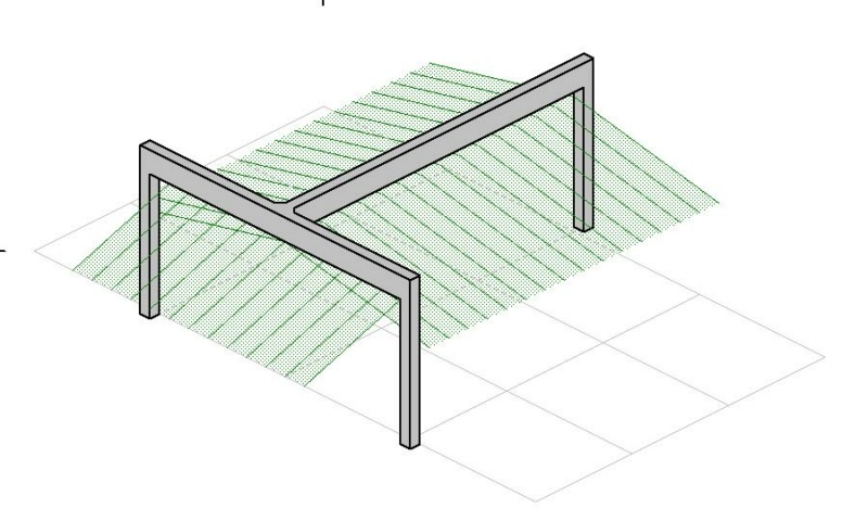

Pour rendre plus discret le toit levable, j'ai pensé à un portique de verdure (qui, lui, pourrait faire l'objet d'une déclaration de travaux puisqu'il ne représente aucune surface de plancher), et qui pourrait servir à la manoeuvre du toit.
Résultat : 60 m2 pour un garage de 12 motos et un atelier de 30 m2.
Le prochain projet la prochaine fois.

par contre je ne vois pas comment tu justifie ça auprès de l'urbanisme, c'est quand même vraiment limite. c'est juste parce que le toit est à moins de 1.8m du sol? vu de dessus ton emprise est quand même bien importante !

Justifier : c'est un bien grand mot…
Ce projet étant tombé à l'eau dès la phase client, je n'ai pas trop eu l'occasion de me poser la question de l'urbanisme.
C'est vrai que c'est limite, alors j'aurais commencé par la fin : déposer une déclaration de travaux pour construire un portique support d'auvents végétaux. Au lieu des traditionnels auvents en toile qui se déroulent et s'enroulent, ce seraient des panneaux grillagés qui s'ouvrent et qui se ferment type "projection à l'italienne".
Jusque là, je ne pense pas qu'il y aurait des problèmes.
De même qu'on peut laisser un auvent en toile déroulé, on pourrait laisser les auvents végétaux déployés. En cas, on pourrait toujours les rabattre le temps de démontrer qu'ils ne sont pas fixes.
Voilà pour la partie "atelier".
Pour le reste, je n'ai pas du tout cogité, mais je pense que pour des petits projets de cette sorte, on peut contourner les difficultés.
Je crois que c'est surtout une question d'attitude par rapport aux agents de l'urbanisme et par rapport aux règlements d'urbanisme (qui, tout autant que les agents ont leurs faiblesses).
Un prochain projet (que j'ai mené au bout) me donnera l'occasion d'illustrer ce qui précède.
O.
