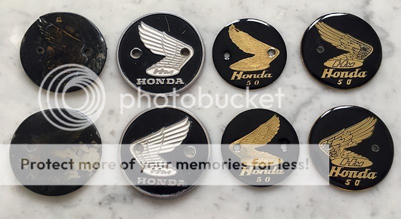

Une histoire de badge
( le premier qui ajoutera "... mêlée de sable et d'eau" gagnera un clin d’œil... je n'ai pas de photo dédicacée de BB :D )
A défaut de retrouver des badges de réservoir d'origine (je me demande bien quel traitement on a bien pu faire subir à ceux que j'ai retrouvé dans le fond de la boite de pièces qui accompagnait la machine... à part un bain d'acétone je ne vois pas) le précédent propriétaire avait posé des "universels" en métal embouti qu'il avait un peu massacrés. J'avais trouvé sur eBay des reproductions qui peuvent faire illusion mais dont les dimensions sont fausses (trop petits et mauvais entraxe) ce dont je me suis rendu compte après coup :x
j'ai cherché à nouveau et j'en ai trouvé d'autres, également sur eBay, qui eux sont à la bonne dimension. leur fabrication comme celle des précédents diffère des originaux qui étaient moulés en résine et peints dans les creux par l'arrière. Ces repros sont des composites mêlant une feuille de laiton (estampé ?) qui semble coulée dans de la résine. Je ne donne pas le lien eBay car c'était le dernier jeu.

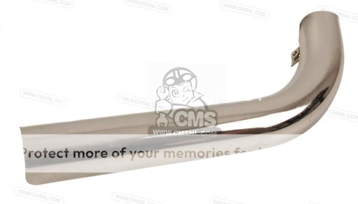

"Heat shield exhaust " : bouclier thermique de protection d'échappement.
C'est la tôle de protection qui recouvre le coude du tuyau d'échappement permettant au passage de cacher son aspect rachitique que ne diminuent pas ses jolies irisations. Comme beaucoup d'autres pièces spécifiques ça ne se trouve pas sous les pieds d'un cheval et après avoir pensé un moment le remplacer faute de mieux un modèle pour C50 (épuisé aussi depuis chez CMS...)

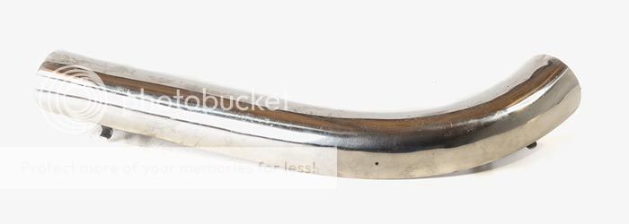

Finalement j'ai trouvé sur fourstrokebarn.com une repro "after market" destiné au C310 qui devrait faire l'affaire en le bridant un peu. Ça existe ne deux versions courte (C310A) ....

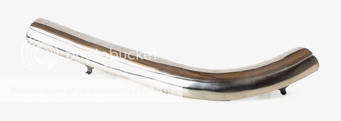

.... et longue (C310S) qui convient mieux; coup de chance j'ai acheté le dernier.
Je crois que la pièce originale est en acier chromé (Patrick confirme ?) alors que la repro est en inox très bien poli.
Pour faire simple il n'y avait pas les deux demi brides (destinées au CD50 que j'ai dû commander à part chez CMS :cry:
incidemment en farfouillant sur leur site je découvre... un ressort de béquille pour le C320A que je n'avais pas vu lorsque j'en cherchais un pour C320S !
à tous les coups s'ils l'indiquaient également utilisable pour le C320S dans leur liste il ressortirait lors des recherches.
Je suis sur que c'est la même chose pour les demi-brides qui semblent convenir à tant de modèles, les C320 ont dû se faire zapper :roll:
