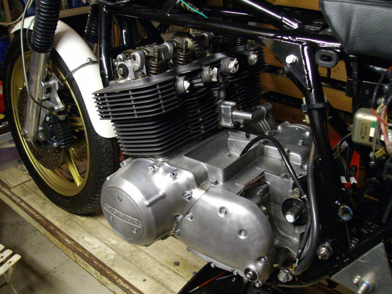

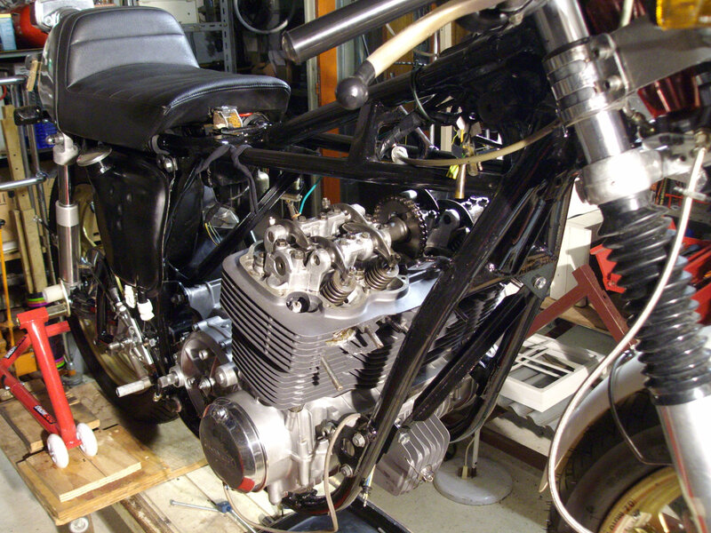

Messagepar Olidelac » 09 Juil 2019, 16:22
Enfin une avancée significative : le mariage du moteur essonnien et de la partie cycle commingeoise du MULET.
Le moteur a été refait de con t'en fomble par Petitou.
J'étais chargé de la partie cycle et des périphériques du moteur (carburateurs, cache-culbuteurs, échappement...), mais je n'ai pas réussi à terminer à temps.
Elle pètera plus tard...
O.

Tu as oublié de monter le couvre culbuteurs avant :mrgreen:
Beau travail familiale.
Quels sont ces étriers ?
Olidelac
Messages : 504
LOCALISATION : 31
Messagepar Olidelac » 09 Juil 2019, 17:05
Les étriers sont des BREMBO P08.
Le couvre culbuteurs, je le mettrai après : en le pliant un peu et en tapant dessus, ça rentre bien.
O.
