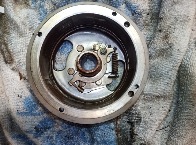

Pour l'allumage , j'ai compris qu'il fallait supprimer le ressort d'avance et le remplacer par une tige fixe a priori non effectué sur le mien comme le montre la photo.

On peut faire un point de soudure

Pour le blocage de l'avance, je vais démonter l'autre volant pour voir et sinon adopté les instructions de "dialmax"
