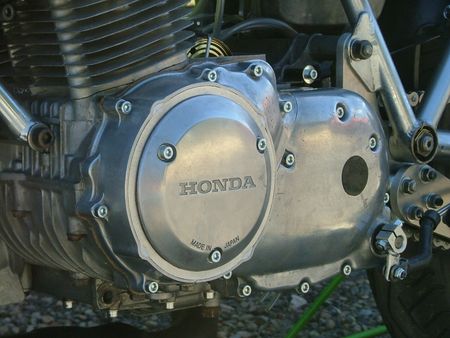

Bien qu'elle ait un moteur, des carburateurs et un compte-tours de CB 750 K2, un réservoir adapté de celui d'une CB 750 F1, et que dans un roulage ou une compétition, elle soit désignée "CB 750 Four", je me rends compte que cette moto-là n'est pas exactement à sa place dans ce forum.
Je vais donc rester bref sur les détails de sa construction (on en arrivera plus vite aux "vraies" CB 750 du troupeau).
Le moteur : moteur d'origine, seulement allégé de son alternateur.
Contrairement à ce qui se fait souvent dans ce cas, le vilebrequin n'est pas raccourci.
De cette façon, la possibilité de remettre un rotor est conservée, et plus généralement l'interchangeabilité des moteurs entre nos CB.
Exemple d'utilité : avec des rotors d'inerties différentes, on peut faire varier les réactions de la moto aux mouvements de la poignée droite.
Autre exemple : s'il y a un rotor, on peut aussi installer le pignon du démarreur et donc le démarreur, lequel, alimenté par une batterie extérieure permet de faire tourner le moteur : toujours pratique quand on intervient sur le moteur.
Seul le carter d'alternateur a été réduit.
Evidemment, le couvre culbuteurs est du type démontable moteur dans le cadre :
viewtopic.php?f=18&t=213
Re-évidemment, comme les autres, cette moto a prêté ses organes à la science :
http://314ro.canalblog.com/pages/miniphone-megaforme/27255863.html
A bientôt avec les vraies.
O.

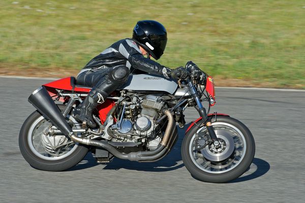

Messagepar Olidelac » 24 Oct 2017, 08:49
A la demande générale de Tigrou, je continue sur la 3, 14 R.
Le cadre est un cadre-poutre MARTIN SUZUKI.
Pourquoi SUZUKI ?
Je ne sais pas.
Quand nous avons acheté le cadre, il y avait les 2 platines qui avaient sevi à l'installation d'un moteur de CB, alors nous ne nous sommes même pas posé ce genre de question.
Un cadre poutre MARTIN, c'est un gros tube (D 100 mm) sous le réservoir d'essence et des petits tubes autour.
A l'origine, les poutres servaient de réservoir d'huile, avec sortie vers le moteur à l'arrière et retour à l'avant.
Après quelques déjaugeages fatals à l'occasion de freinages, les poutres ont été, dans un premier temps cloisonnées en chicanes, et dans un second temps, cantonnées dans leur rôle de rigidification du cadre.

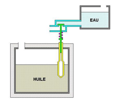

Pour notre part, nous ne désespérons pas d'avoir un jour le temps de l'adapter en réservoir d'eau. (L'eau coulera sur le réservoir d'huile qu'elle refroidira en s'évaporant).
Nous avons refait les platines qui étaient moches, en transformant leurs formes patatoïdales molles en formes à base de segments bien droits et d'arcs de cercle bien tendus.
Je ne regrette pas le travail, même si ces formes ne se voient plus derrière les petites bouteilles en plastique qui servent à recueillir tous les petits pipis de la moto (sur les motos de piste, on ne laisse rien pisser par terre).
Et puis, nous avons pendu le moteur au cadre.
La suite au prochain numéro.
