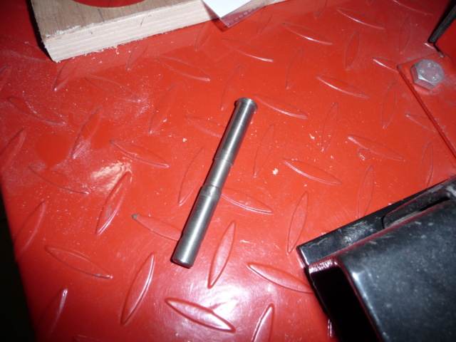

Pour ma part je garde le D de l'axe d'origine quand je dois en refaire, en acier ou inox comme vous voulez car vu le D il est pas prêt de casser, un acier usinable quand même pour avoir un bon état de surface.
Après je perce le support et re-bague alu avec collerettes pour le serrage, après chacun fait ce qu'il veut.

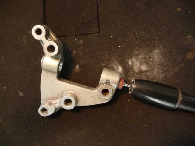

@ Philracing : je n'ai pas compris ce que fait la petite meule rouge.

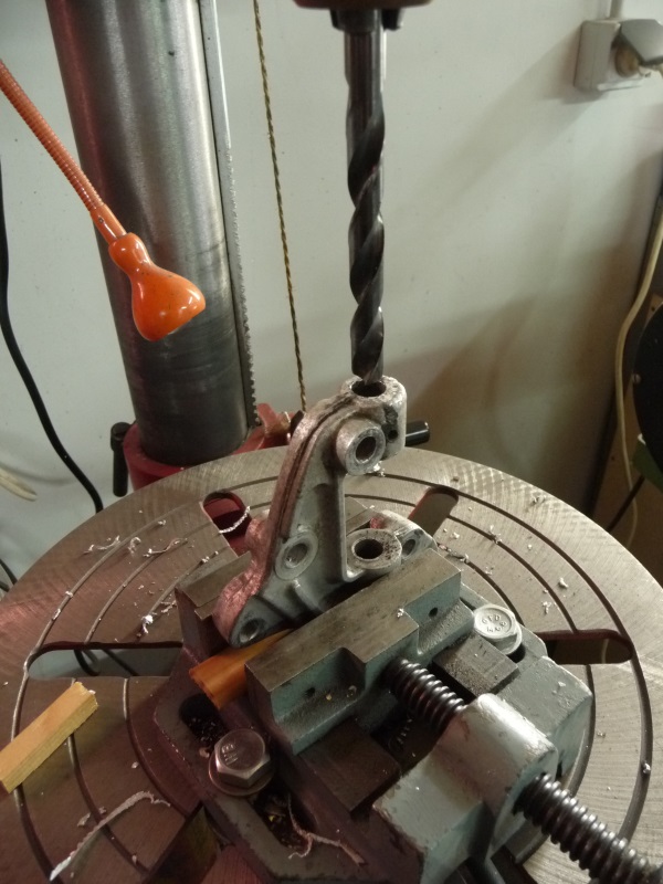

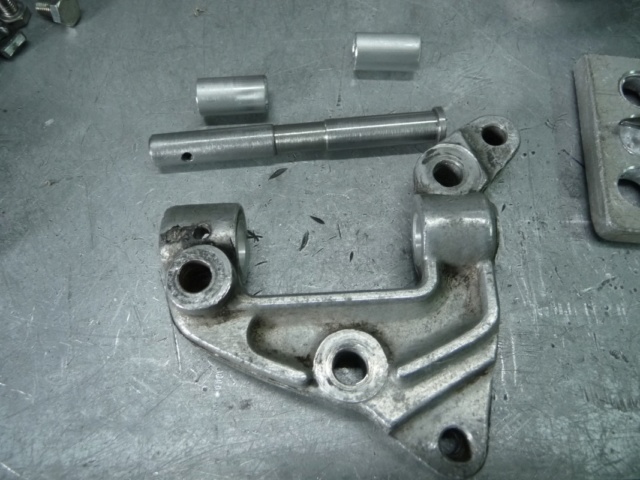

Tout dépend de la pièce qui est usée, ça peut être la fixe avec les deux alésages ou la mobile avec un seul alésage.
La réparation va se faire en fonction et pour ma part c'est toujours la fixe qui a du jeu, donc perçage des deux alésages et mise en place de bagues en alu, qui peuvent être en bronze mais là s'il faut les usiner c'est un peu plus sport car peu épaisse, donc je prends du tube alu et ajuste celui ci à l'axe.
La meule rouge c'est pour faire l'évasement pour sertir la bague, un genre de collet battu, mais elle pourrait être également collée.
Bonne mécanique
Philracing
