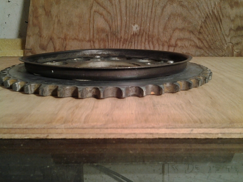

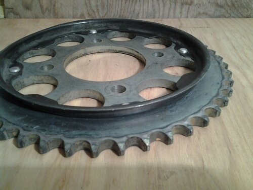

Nos 750 avancent, lentement, au gré du temps, du temps qu'il a fait en RP et qui n'a pas été propice à nos essais à l'extérieur, du temps dont on manque…
Aujourd'hui m'est venue une question : à part mettre une courroie au cas où la chaîne casserait, à quoi peut bien servir cette bavette rivetée sur la couronne ?
O.
O.
- Messages : 7452
Probablement pour éviter que la chaîne qui saute ne bloque la roue arrière en s'entortillant.
Il y a la même pièce rivetée sur les couronnes d'origine des CBX 1000
Absolument .
Si la chaine venait à sauter du côté gauche elle viendrait se bloquer entre la couronne et le bras , avec les conséquences que cela suppose .

c'est comme le troisième rail sur les ouvrages d'art ( ponts etc ...) sur les voies ferrées si ça déraille ça évite de trop s'écarter
si ce guide n'y était pas là, la chaine se bloquerait entre la couronne et le Bo comme dit plus haut et çà bloquerait la roue

Merci, les gars !
Il ne me reste plus qu'à trouver ou faire d'autres de ces machins pour celles de nos autres bécanes qui n'en ont pas.

C'est comme beaucoup de choses , une sécurité de l'époque qui ne se fait plus aujourd'hui .
Les chaines modernes ne sont plus aussi fragiles
