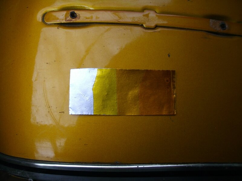

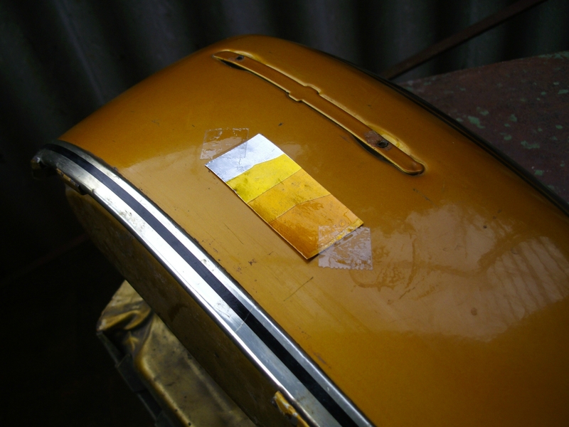

Rustine candy vieil or
Couche de base métallisée = adhésif alu.
Vernis teinté = adhésif haute température ton ambre transparent (Mellow 3D printer). On multiplie les couches pour assombrir.

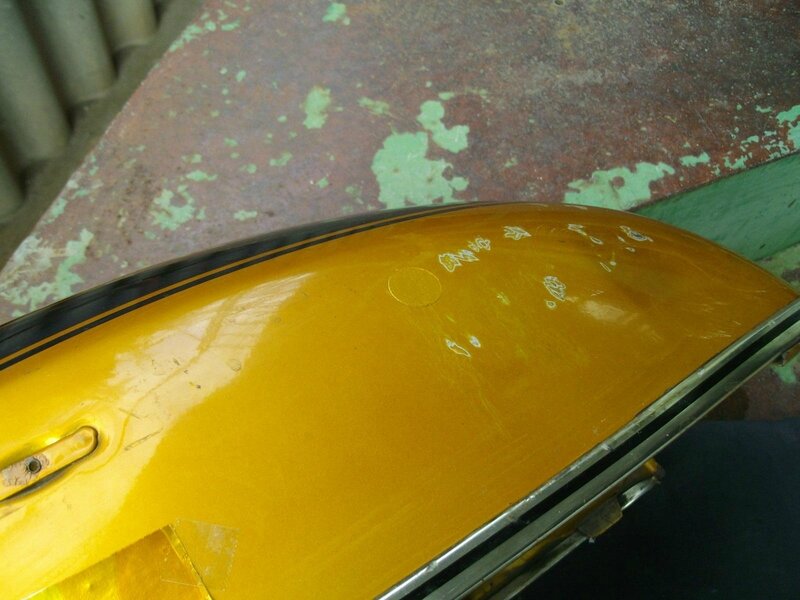

Avant
Après
Reste plus qu'à trouver comment utiliser ça pour ne pas que le réservoir finisse par ressembler à une vieille chambre à air poly-rapetassée.
O.

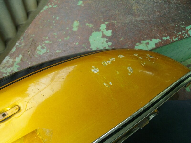

Avant
Après

- Messages : 13201
Bravo pour la teinte qui est vraiment très proche !
Après c'est vrai que le côté "patchwork" est un peu bizarre, pourquoi ne pas essayer des retouches au pinceau avec de la peinture à maquettes, un or métallisé + autre teinte pour s'approcher ?

Les essais de micro-peinture sont prévus pour... bientôt.
Plus que la difficulté de la teinte, je crains celle des épaisseurs : il faut remplir les creux des éraflures, éventuellement il va falloir creuser les zones où l'épaisseur de la couche de peinture rapportée pourrait être insuffisante (après retouches, je vais poncer - très fin - l'ensemble du réservoir pour refaire une couche de vernis incolore, et il ne faudrait pas qu'une partie des retouches disparaisse sous le papier à poncer).
Ce n'est pas gagné, cette histoire !
