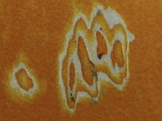

Après les bosses, les éraflures.
Eraflures dues au frottement de la coque qui recouvrait le réservoir.
Les cernes dessinés par l'usure de la peinture font penser que le réservoir a été peint plusieurs fois
(peinture candy = couche métal claire + couche vernis teinté).
Qu'est-ce que je pourrais bien faire pour rattraper ça, ou au moins l'estomper ?
O.

Messagepar cbx » 06 Nov 2017, 22:52
La peinture ayant disparu, faut intervenir à l'ancienne : des autocollants :lol:

Messagepar Olidelac » 06 Nov 2017, 23:16
Toute la peinture n'a pas disparu.
En allant de l'extérieur vers le centre : la couleur s'éclaircit, ce qui signifie que la couche de vernis teinté devient de plus en plus fine, jusqu'à laisser voir la couche claire qui doit correspondre à la sous-couche métallisée.
Cette couche doit devenir de plus en plus fine en allant vers le centre, mais comme elle est opaque, il n'y a pas d'effet de dégradé comme pour le vernis.
Quand la couche claire disparait, une nouvelle couche de vernis teinté apparaît, d'abord très colorée (la couche est encore épaisse), puis de moins en moins colorée parce que de plus en plus fine, jusqu'à une nouvelle couche de blanc…
Conclusion : sous le blanc, il y a de la couleur, ce à quoi on ne s'attend pas à priori avec une peinture Candy.
Comment enlever ce blanc, et uniquement ce blanc, ou encore mieux, comment enlever ce blanc et les zones où la couche de vernis teinté est fine ?
O.
Edit : ceci dit, si je peux trouver de l'autocollant qui imite bien le vieil or candy, je suis partant pour essayer.
