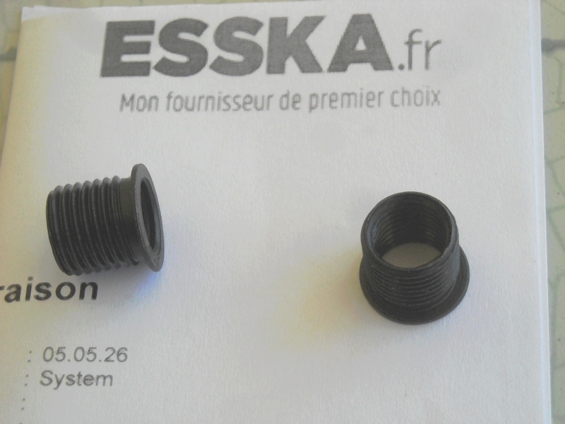

Commande passée pour 4 douilles, j'en aurais deux d'avance.
Ca vient d'Allemagne donc 13€ de port mais à peine plus de 6€ pour les 4 douilles.

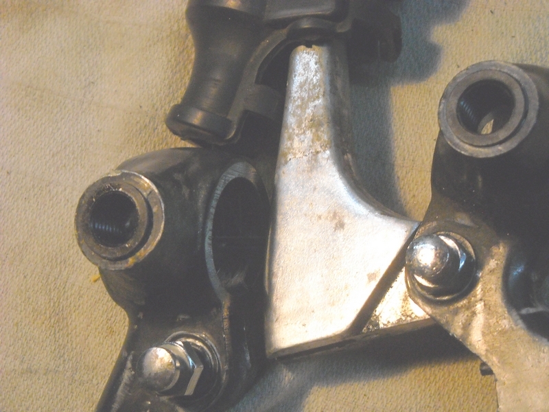

J'attends toujours les douilles pour réparer les filetages des rétro, j'aime pô attendre :evil:
