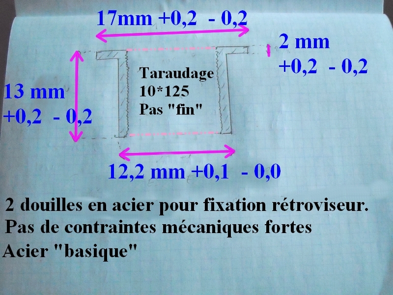

Je crois que la bonne solution pour solutionner ce pb de filetages de rétro ravagés est d'emmancher à chaud une "douille" filetée après avoir percé à 12.
Ces deux douilles en acier n'ont rien de compliqué :
Sauf que je n'ai pas de tour et que je suis encore moins tourneur.
Qui pourrait me les fabriquer contre rétribution et ma reconnaissance éternelle

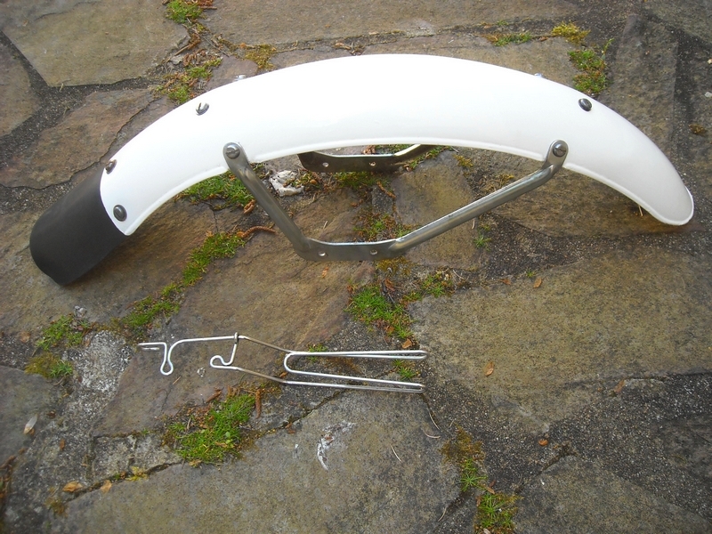

Après une longue bataille pour redresser les pattes de fixation du garde-boue avant, j'ai terminé le remontage de tout le train avant avec un garde-boue qui a retrouvé une bonne tête.
Pas de doute, c'est bien du Honda avec une multitude de détails bien pensés.

Je suis pas une flèche en filetage sur le tour mais je peux le tenter. Ce genre de truc tu devrais le voir avec Bidouille, il a ce qu'il fait pour faore tout ca, avec de super compétences en plus.
