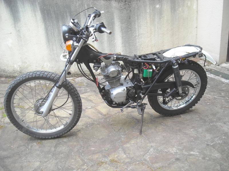

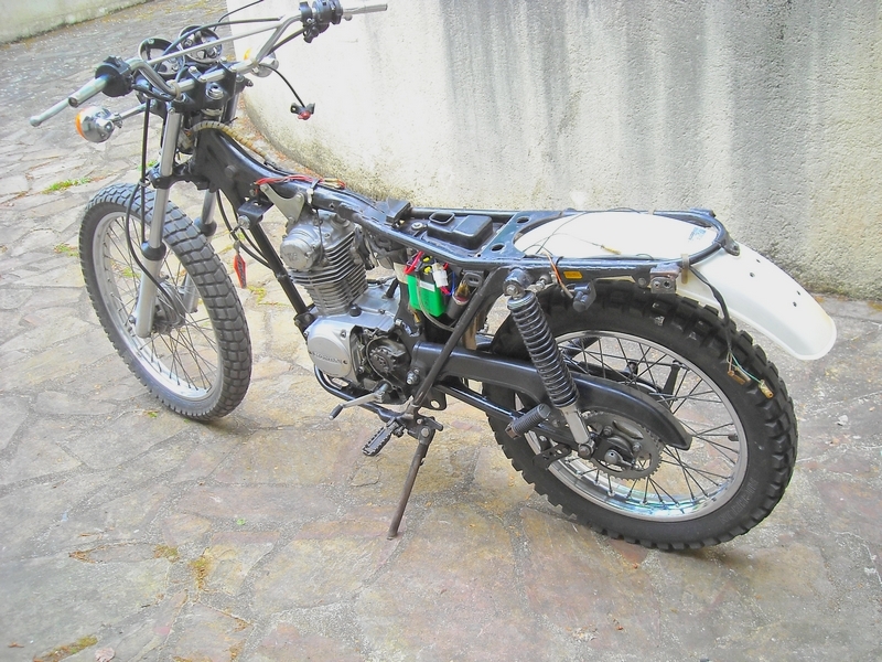

J'avance sans gros problème, tout le train arrière a retrouvé sa place :
Je suis donc passé au train avant. A part le serrage des tubes de fourche sur les tés qui ont été particulièrement coriaces, pas de mauvaises surprises. Les tubes ne sont pas cintrés, pas d'oxydation, pas de fuite aux spi qui ont déjà été changés dans le passé. Roue non voilée, pas de rayons cassés.

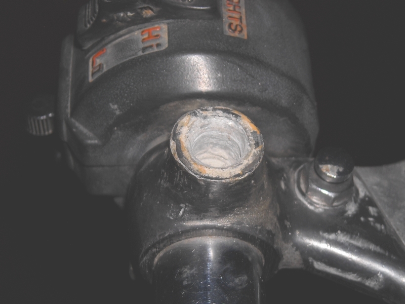

Seul pb : les filetages de fixation des rétro sont ravagés, un des rétro avait d'ailleurs été collé.
J'envisage de tout reboucher puis tarauder avec une pâte époxy de soudure à froid. Qui aurait des infos sur la faisabilité ?

Ce n'est pas possible avec des filets Hélicoil ? Pour les rétros .

+ 1 pour les helicoils, s'il reste assez de matière ?

Nos messages se sont croisés, il faudrait insérer le taraud pour helicoil et voir s'il mord suffisamment la matière ...

Il reste à peine 2 mm de matière en périphérie
Pour un filetage final de 10*125 quel diam fait ce taraud ?

Je vais voir si j'en ai un, je te dis ça cet après-midi, mais pas sûr d'avoir en 10 mm ...
