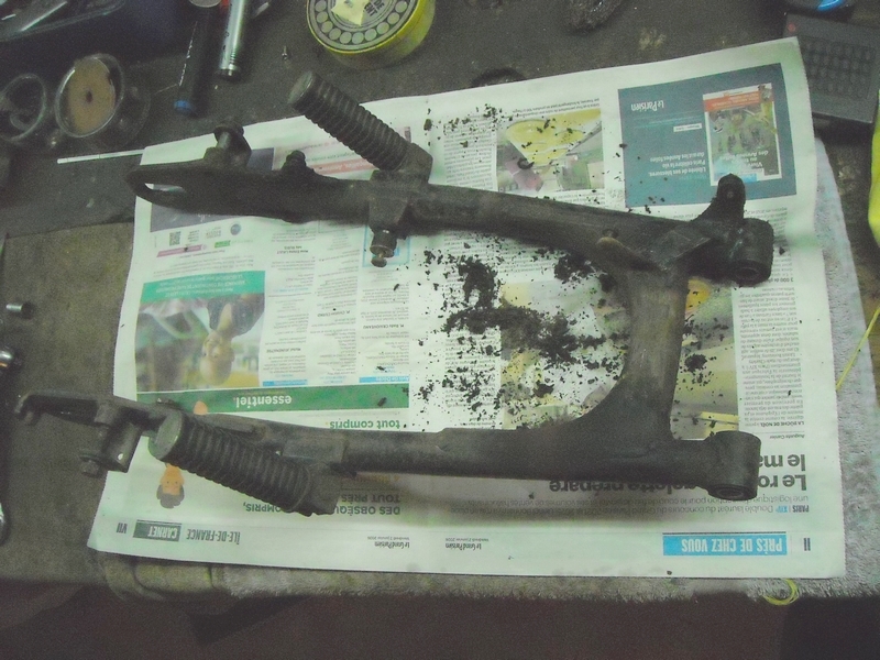

- Messages : 7270
Re: 125 Xl 1974/76
J'avance sans encombre, cette machine a été plutôt bien entretenue.
Le moteur ayant démarré, après la vidange j'ai vérifié l'allumage : les réglages étaient bons donc j'ai juste nettoyé.
Coté carburation c'est plus délicat car je ne trouve pas d'info; je laisse donc les gicleurs de 35 et 100 en place, tout comme le niveau de cuve trouvé à 22mm.
J'en suis à l'étape de démontage total du train arrière qui se passe sans encombre :
Le bras oscillant dont l'axe a résisté un bon moment :

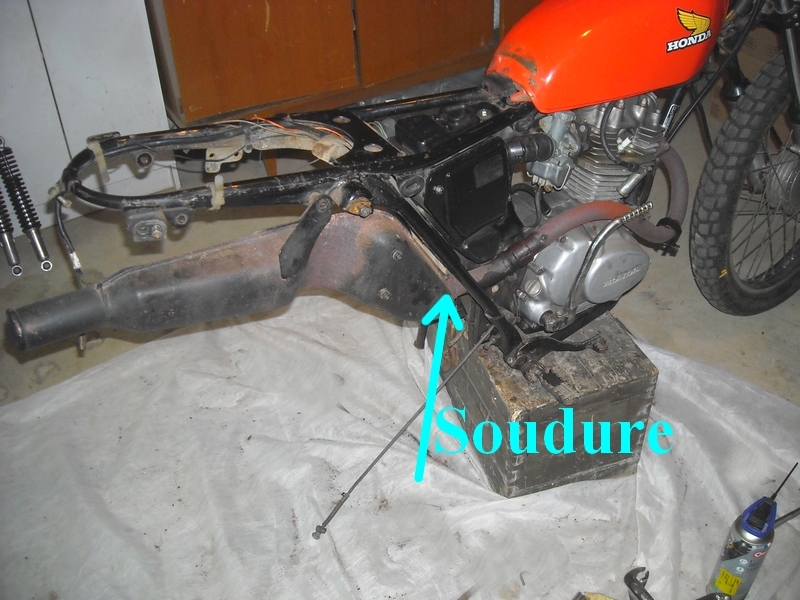

Vient le moment de sortir la partie arrière de l'échappement : impossible.
Probablement jamais démonté en 50 ans, tout est bloqué et si je force en rotation je pressens que la soudure à l'entré du silencieux va casser.
Pour l'instant j'ai bombardé de dégrippant, je verrai plus tard.

- Messages : 719
- LOCALISATION : la rochelle
Re: 125 Xl 1974/76
un ptit coup de chalumeau pour lui rafraichir la memoire au pot..
- Messages : 7270
Re: 125 Xl 1974/76
La chalumeau à cet endroit me semble hardi. Sauf à tout démonter : sortir la moteur, faisceau, boite à air etc
J'essayerai au décapeur thermique, j'en ai un musclé.
