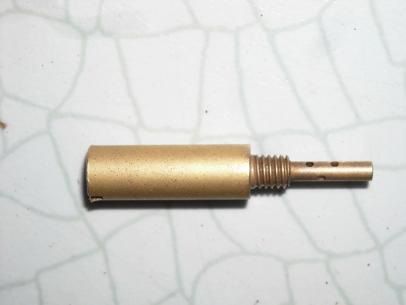

J'avance sans pb, tout me semble strictement d'origine sur cette XL.
J'ai mis le carbu en pièces et le gicleur de ralenti est colmaté mais aucune de mes méthodes habituelles n'est efficace.
Ce gicleur pourrait être la référence 99124-077-0350 mais sans certitude et semble commun à une multitude de mobs Honda (125S, 500 four, 550K, et même les CB750 four)
Edit : gicleur de ralenti enfin débouché en chauffant + air comprimé.
