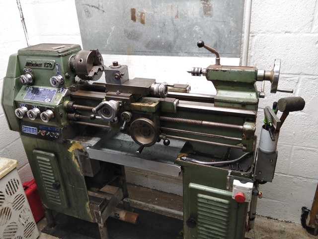

J'ai un tour AVM minima 130 dont voici une photo (c'est pas le mien !!!)
[url][URL=https://www.casimages.com/i/25041901420824362918576690.jpg.html]
[/url][/url]
Le bébé est trapu mais costaud ( environ 600 kgs ), c'est d'ailleurs un problème logistique pour le futur déménagement
C'est un tour d'outilleur, la précision est de 1/10eme au diamètre (ca m'arrange pas pour le réalesage !!!) j'ai par le passé réussi a fabriquer des bagues de 2/10eme d'épaisseur dans le l'alu donc assez rigide ..
Il serait bien d'ailleurs que je me penche a lui installer une visu pour avoir plus de précision !!!5/100eme serait idéal .

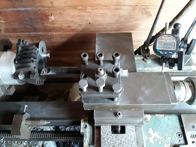

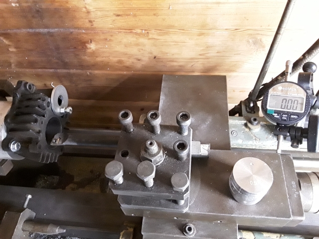

Mon challenge pour le réalésage du cylindre progresse depuis quelques jours, j'ai fabriqué le support permettant la fixation du cylindre.Cela m'a permis de vérifier la géométrie de mon tour et surtout de me refaire un peu la main
J'avoue que ma première cote était carrément dans les choux ( pas de 5/100 mais de 1 mm)
Voila le montage au final
[url][URL=https://www.casimages.com/i/25050809155124362918585933.jpg.html]
[/url][/url]
[url][URL=https://www.casimages.com/i/25050809155124362918585934.jpg.html]
[/url][/url]
L'utilisation du comparateur digital est une révolution et apporte la précision au centième .Le seul piège est qu'il faut pas oublier que l'indication est la moité de la passe réalisé (d'ou mon super raté de ma première cote
J'ai fait une première passe et tout ce comporte bien , plus qu'a attendre la réception lundi du rodoir

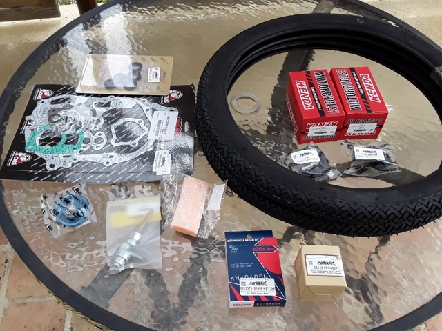

En parallèle , je viens de recevoir toute les pièces commander chez Motorkit (moins cher et plus complet que le concurrent) et j'ai acquis un moteur complet (encore a Toulouse) au cas ou ...Pour le kir carburateur, tu as raison François il manque a priori le petit joint de bas de cuve.
Je vais me pencher sur l'état du moteur que je viens de trouver car il a une belle compression.. l'idée étant de pouvoir la présenter au controle technique le plus rapidement pour faire la paperasse pour la carte grise.
Cela me laissera le temps de refaire un moteur nickel je pense ...

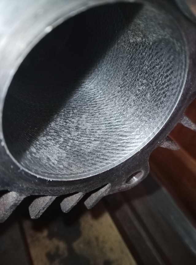

Chapeau pour le realesage maison!!! Tu arrives à un état de surface assez lisse ?
- Messages : 248
Re: amigo 1973 acheté en l'état ...
Je dirais que l état de surface de ma première passe est assez surprenant sans être catastrophique
J ai l'impression que tout en étant au toucher lisse ( pas de phénomène d arachement rugueux ) , j ai l'impression que ca fait aparaitre "Les stries croisés " en relief mais trop profonde.
Je mise sur l'effet du rodoir pour atténuer la profondeur et être a la cote "pil poil" tout en gardant les stries.
Bon pour l instant je suis encore loin de la cote ( piston 0,50) donc mes essais peuvent se faire...
Je ne pense pas que ce soit un problème de vitesse ou d avance, ou alors pas la bonne plaquette (a mon époque ca existait pas !!!).
voila une photo de prés pour que ce soit plus explicite !!!

les taches encore visible sont crée par l'ovalisation qui n'est pas encore usiné
[url][URL=https://www.casimages.com/i/25050909343624362918586240.jpg.html]
- Messages : 6477
On dirait que ca vibre vue la régularité des traces.
- Messages : 1624
Ne serait-ce pas dû à une épaisseur de passe insuffisante qui produit plus un écrouissage plutôt qu’un usinage de la matière ? Je pense que tu t’es assuré que l’outil ne talonne pas. J’émets des idées comme ça…
