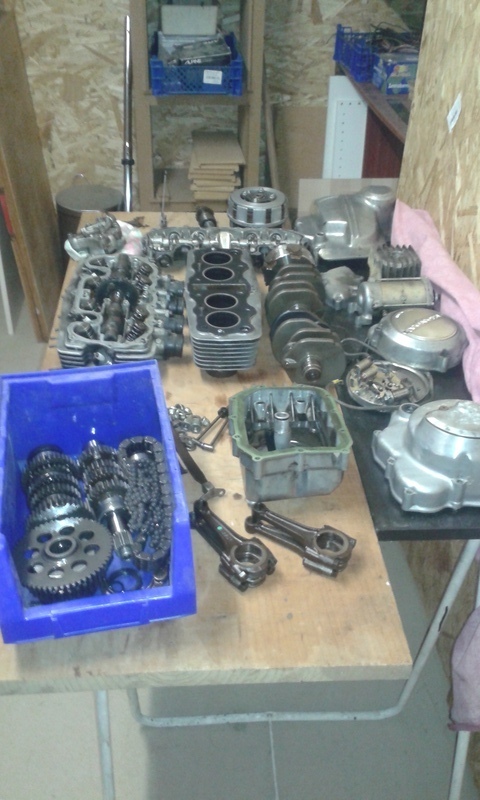

en tant que nouvel arrivant , la moindre des choses est de vous tenir au courant :D
j ai commencé par le tri des pièces que je vais utiliser , ou pas !
avec des moteurs qui totalisent respectivement 88000 et 71000 km je ne peux pas être trop exigeant , mais ca va .
prises de mesures , des alésages de cylindres , des bielles , des vilebrequins . choix des carters les moins marqués par le temps .
je mets de coté les meilleures pièces .
j aime bien les photos alors voila ou j en suis :

Je vois que l'on a à faire avec quelqu'un qui connait bien le sujet , il y a des signes qui ne trompent pas :P

+ 1, voilà qui démarre très très bien, bravo ! :mrgreen: ;)
