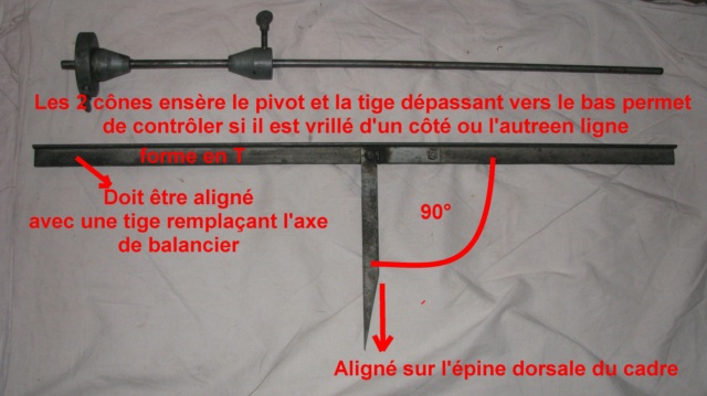

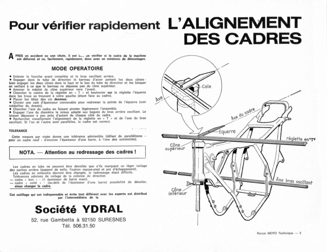

Honda avait fait faire par Ydral un outillage simple de contrôle de cadre, avec les tiges on pouvait contrôler le balancier aussi

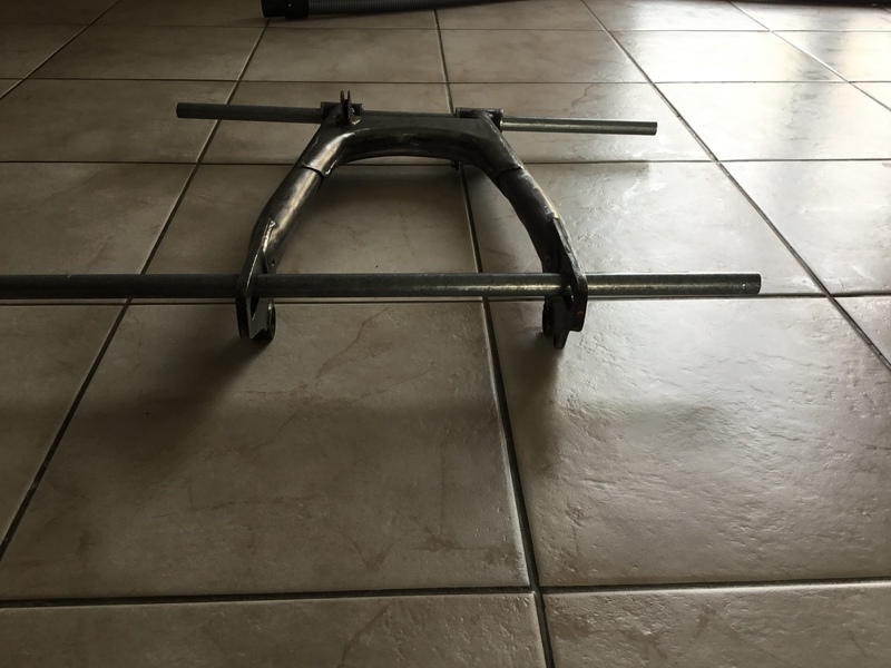

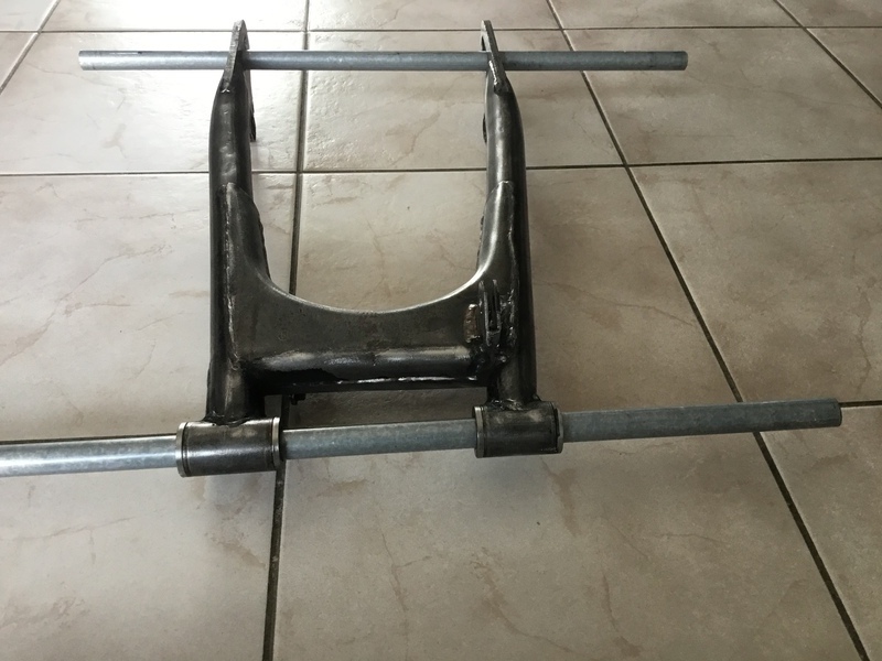

Je crois que les photos parle d’elle même :?
Hier j’ai effectué un calage de niveau du cadre et j’ai contrôlé divers endroits et tout est bon, c’est juste le bras oscillant
Ce pourrait être la raison ?
