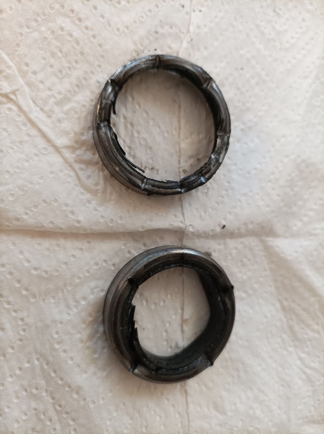

Merci Patrick ! Ce sont des gouttes d'huile pas de la soudure.
Alors ça y est j'ai réussi. Fort de ta réflexion "il est entré le joint, il doit ressortir" et du fait qu'il fallait bien essayer, sachant que la parts-list ne montre rien d'autre qu'un spi à cet endroit, il ne pouvait s'agir que d'un machin à cage métal.
Etant sûr de ce que j'attaquais, je l'ai fendu au tournevis à plusieurs endroits puis à l'envers un bon coup de marteau et hop il est tombé tout seul.

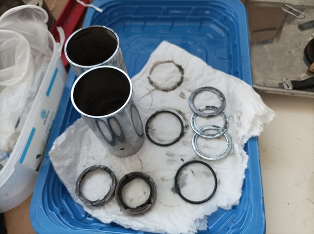

Voici l'ensemble avec une rondelle supplémentaire tombée d'un cache. Elle fut mise là par erreur ou pour rattraper une épaisseur ? On trouve également 2 toriques d'une taille fantaisiste...
En tous cas merci à tous de vous être décarcassés pour me venir en aide 8-)

Curieux ces rondelles, elles étaient où, sous le spi ?
Messages : 4946
Re: Nouveau un C320 arrive à la maison
Messagepar alain2933 » 27 Nov 2025, 06:37
Ces rondelles sont posées directement sur le spi pour le protéger du ressort qui vient en appui. C'est sans doute ce qui explique le spi à cage métallique . En remplacement il est proposé chez CMS et 4strokes des spis classiques, vont-ils tenir le choc de l'appui direct rondelle / ressort ?
Messages : 13234
Messagepar Aurelia B20 » 27 Nov 2025, 10:16
Celui vendu par CMSNL me parait en acier d'après la photo ?
https://www.cmsnl.com/fr-fr/honda-c320s-c321-france-1404901_model8253/sealfront-fork_51432025000/
Impératif je pense, un spi standard va probablement être écrasé par le ressort de suspension ??? :?

Oui en effet il est oxydé en surface ce doit être de l'acier. Tu confirmes ce que j'imaginais, appuyé directement dessus le ressort écraserait un joint tout caoutchouc.

tu as les dimensions du spi?
dans un spi , même en caoutchouc apparent, il y a toujours une ame métallique

Cher le spi chez CMS, si tu peux trouver ailleurs avec les bonnes dimensions ?
D'après ce qu'on peut lire sur la photo CMS, ce serait du 37-27-7 ?
Voir ici, mais le renfort acier est recouvert par le caoutchouc, pas comme celui de CMS ?

C'est du 27x37x7,5 en épaisseur mais en 7 ça doit aller vu que la rondelle appuie direct. C'est peut-être même pour ça qu'il y avait une rondelle en trop...

Bien souvent l'épaisseur précisée pour les spi de fourche n'est pas une dimensions impérative.
Dans 90% des cas de 1 ou 2 mm de plus passent sans problème, ça élargit le choix.
Par ex, sur ma T250, l'épaisseur d'origine préconisée est 10,5mm (toujours des cotes à la c..) mais il y a 14 mm disponibles.
Idem sur les Yam AT2.
