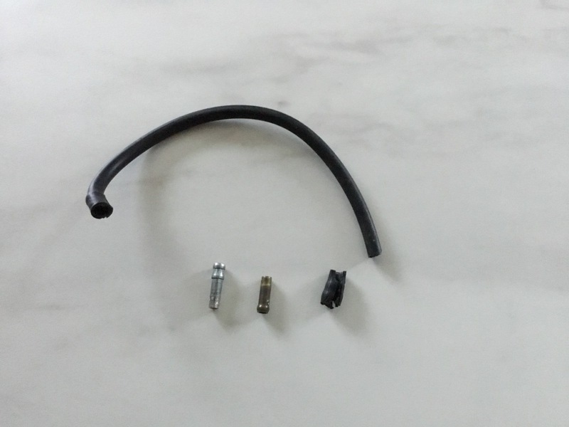

C’est le jaune qu’il me faudrait, il fait 6 mm dans la partie la plus petite et 7 mm dans la partie la plus large, 25 mm de long.
C’est sympa de votre part d’essayer de me dépanner ;)

J'ai trouvé ça, ..........sur un carbu de 350
Messages : 7517
Messagepar cbx » 15 Déc 2024, 11:12
Ca s'emboite facilement en chauffant doucement le zamac du carbu.
En refroidissant le zamac se rétracte et verrouille le tout

Sur l’autre carbu j’ai pu le remettre en place, car j’avais un des 2 embouts, il rentrait facilement et j’ai été obligé de le coller pour qu’il reste en place.

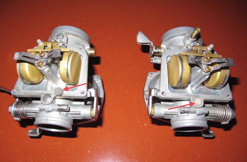

En manipulant un carburateur je m’aperçois qu’il me manque un petit bouchon et je vois qu’il me reste un tampon noir :? est-ce qu’il va dans ce trou et par dessus il y a un bouchon blanc ou ce petit tampon a été mis à la place du bouchon blanc ?, pour savoir j’ai essayé de le démonter sur l’autre carburateur et je n’ai pas réussi…

J’ai honte mais je dois avouer que j’ai retrouvé au fond d’un cache latéral un bout de durite avec un embout carburateur et un embout robinet, donc j’en ai plus besoin, désolé Dialmax de t’avoir fait chercher :oops:
