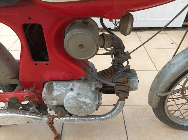

Une question pour les spécialistes du C320.
Le moteur d'origine du mien semble quasi irrécupérable pour une réfection j'entends. Il faudrait a minima un embiellage complet, une culasse, un réalésage et un mécanisme d'avance sans compter sur tout ce que je n'ai pas vérifié à ce jour. Le coût - à condition de trouver ces pièces - étant exorbitant (même pire que ça !) il reste à trouver un moteur pour sauver l'engin.
Le moteur d'origine est un C310E autant dire qu'il ne court ni les rues ni les annonces en France. Je suis sur un groupe facebook spécialisé aux Pays-Bas, où ça doit pouvoir se trouver mais j'ai un peu peur d'acheter à l'aveugle.
Ma question : est-ce qu'un moteur de SS 50 à pédales aurait les mêmes fixations aux mêmes endroits ? Les parts-lists ne sont pas explicites à ce propos, les références des carters étant toutes différentes et les affectations limitées au modèle présenté.
Outre les copains qui ont déjà restauré un machin pareil, je pense que Jacky doit pouvoir plonger dans ses souvenirs, enfin je dis ça comme ça, au hasard...

Le moteur du CF50 ne se trouve pas non plus ?

Merci Jacky ! Je n'ai pas encore cherché de moteur autre mais dans ces modèles je devrais trouver. Après je vais rester dans le cyclo à pédales, d'abord parce que j'ai une âme d'enfant
, ensuite pour ne rien transformer niveau frein/repose-pieds et enfin pour la carte grise.

concernant le changement de moteur, mon frère dans la fin des années 60 avait mis un autre moteur que celui du CF50 sur sin C320. de mémoire il s'adaptait mais la culasse se trouvait si près du garde bout avant qu'en passant sur une bosse, il s'était coincé et avait boqué la direction...... je ne sais pas du tout par contre quel moteur il avait mis à sa place, c'etait pas celui du S90 ça j'en suis sûr parceque il avait un copain qui venait d'en acheter un et c'était pas dutout pareil sans doute celui du ss50

Je regardait les photos je me demande bien quelle moteur il avait monté ! La fourche n'était pas un peu pliée vers l'AR ? ou elle ne s'écrasait pas trop au freinage

Question moteur, j'ai trouvé pour 100 € un bas complet de c321 en très bel (et bon) état.
C'est un coup de chance car tout ce bas est identique au 320 sauf les carters d'emballage. Tout est bon : embiellage complet, boîte, embrayage, volant et allumage complet, axe de pédalier... Il manque le haut, pas grave puisque ce n'est pas le même que pour le 320.
