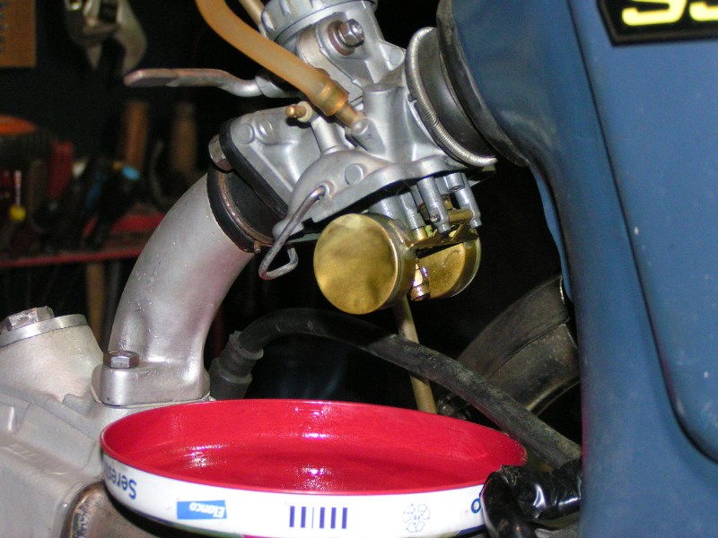

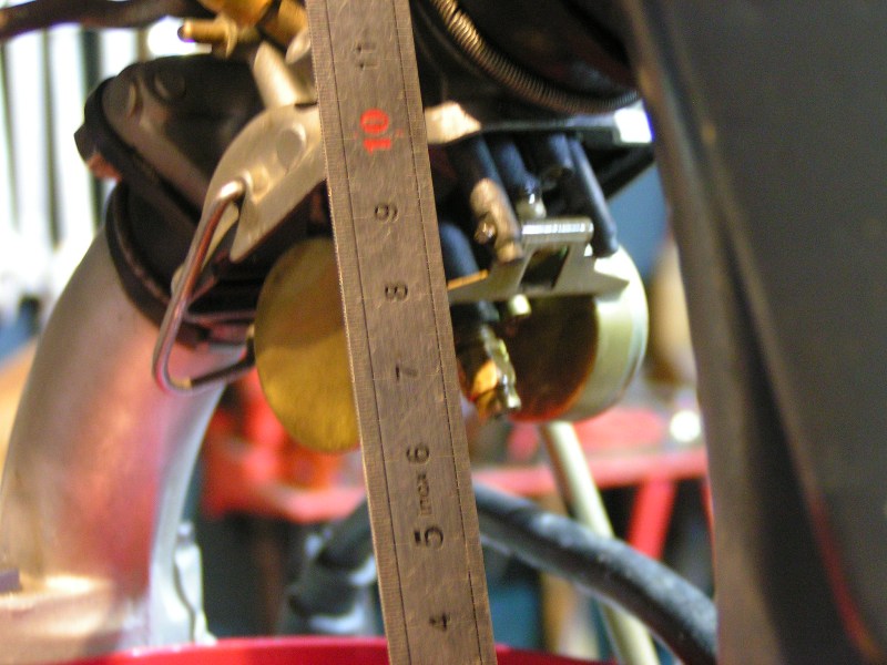

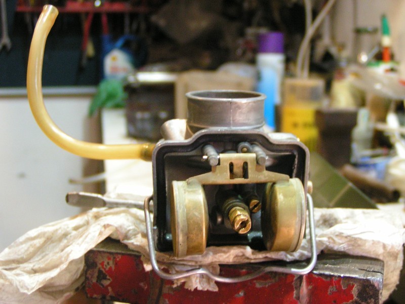

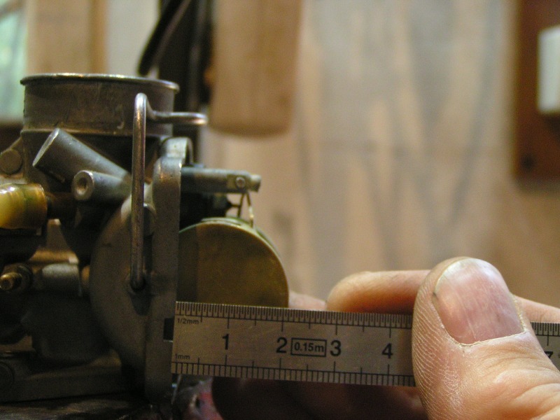

Quelques images pour vous montrer ma difficulté
Cuve fermée
cuve ouverte
prendre la mesure de 21 +- 05 ml
ce n'ai pas vis à vis du plan de joint mais de la base du flotteur en mettant la languette à toucher le pointeau ...
Le pointeau n'est pas visible et pourtant la mesure théorique part de la base du pointeau.
la distance horizontale au niveau de la languette est proche de 4cm (un pouce) entre la cadre et la languette...
Ou bien il faut faire le réglage avec le carbu démonté ?

Le réglage se fait sur le carbu déposé et placé en position horizontale, c'est à dire pipe d'admission posée à plat sur la table !

J'arrive, Aurélia à raison, à la vue des photos mes yeux on triplés de volume comme le loup dans les BD !
Je pensais le dessin explicite sur les pages mises
On voit que le flotteur est cabossé, j'espère qu'il n'est pas faussé et frotte les parois de la cuve.
Les explications des manuels techniques, les conseils que l'ont donne sont à appliquer à la lettre, les réglages de niveau avec le carbu positionné de travers sont complètement faux, je remet juste le dessin du réglage

Je vais me répéter... Pour les Newbies ...
A la lecture du schéma, je me disais que le carbu du shéma ne correspondait pas au mien ... car pour moi le plan de joint correspondait au joint de la cuve et non pas au plat de la pipe ... MAIS
Du coup ça s'explique... et la languette devient accessible...
Oui, il est un peu cabossé mais non, il ne frotte pas.
Tester, le jet est nettement bien rond
J'ai remarqué que sur le haut du carbu, la gravure est "17"
peut-être en rapport avec le 7 que je lis sur le côté du gicleur ? surtout que devant le 7 il y a une sorte de bavure...
Aurelia B20 a écrit :Le réglage se fait sur le carbu déposé et placé en position horizontale, c'est à dire pipe d'admission posée à plat sur la table !
DIALMAX a écrit :J'arrive, Aurélia à raison, à la vue des photos mes yeux on triplés de volume comme le loup dans les BD !

Pour le flotteur cabossé tu peux le placer 2 ou 3 minutes dans une casserole d'eau chaude (pas bouillante, 50-60° suffisent).
L'air contenu dans le flotteur va se dilater et repousser l'enfoncement, avec un peu de chance.
