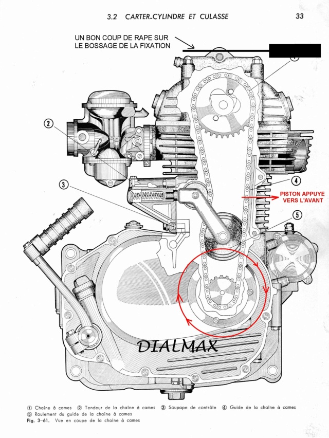

"Si nécessaire" c'est qu'il est envisageable de faire l'opération sans sortir le couvercle et surtout de remettre le palier en place sans problème ?
- NUAGE71
- Messages : 2494
Boldor a écrit :Salut Nuage
Si j'ai bien compris tu n'as enlevé complètement le palier et tu as juste repositionné les joins spi.
Les culbuteurs sont restés "en place"...
Question est-il envisageable de changer les spi sans sortir le moteur du cadre ?
Comme je l’avais précisé il faut détendre la chaîne de distribution en positionnant le rotor sur 286 ensuite desserrer les écrous des axes des culbuteurs puis tourner les axes en vérifiant que les culbuteurs sont libres et bougent latéralement et enfin enlever les 8 vis qui maintiennent les paliers, en tirant ces derniers ils sortent assez facilement et tu as donc accès aux joints toriques
De quels joints spis tu parles que tu souhaiterais changer ?

Le joint spi est celui d'arbre à cames !
Je ne vais changer les joints que du côté de la fuite (droit).
Une de mes craintes est qu'au remontage les axes de culbuteurs soit difficiles voir impossibles à enfiler dans les culbuteurs.
Bravo pour ta remise en route de ta Honda 350.
Bonne route
Bonne route
- Messages : 6864
Il a expliqué au dessus, il ne faut pas que la chaîne tire .
