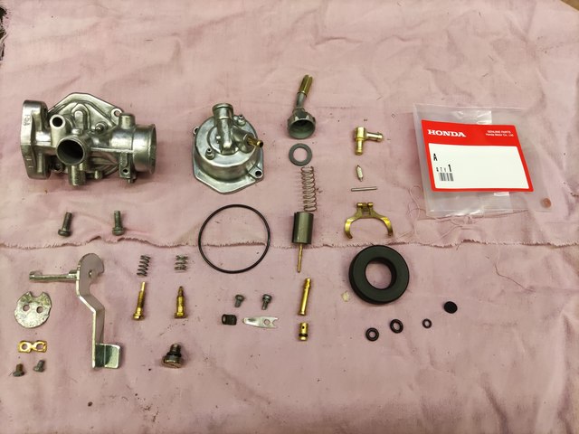

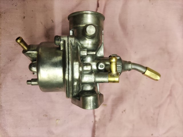

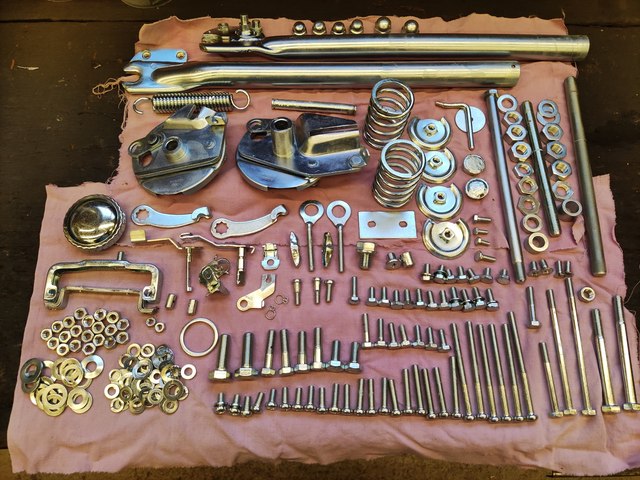

Hier je suis allé récupérer les pièces zinguées, prêtes dans le délai !
Du coup j'ai remonté le carburateur qui a été nettoyé aux ultrasons et mini goupillons (il manquait la manette de starter qui était au zingage)

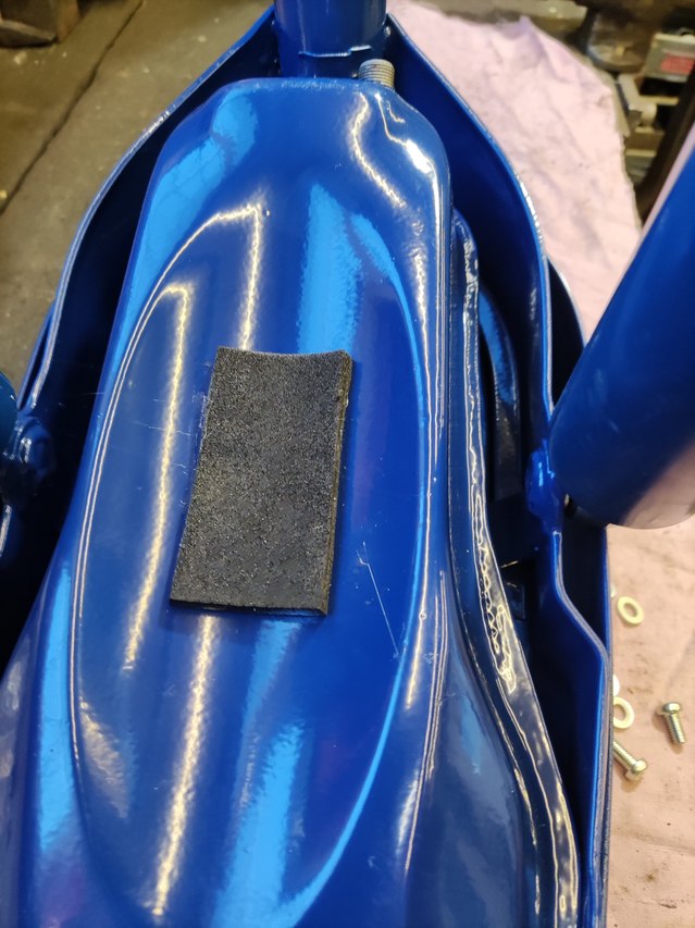

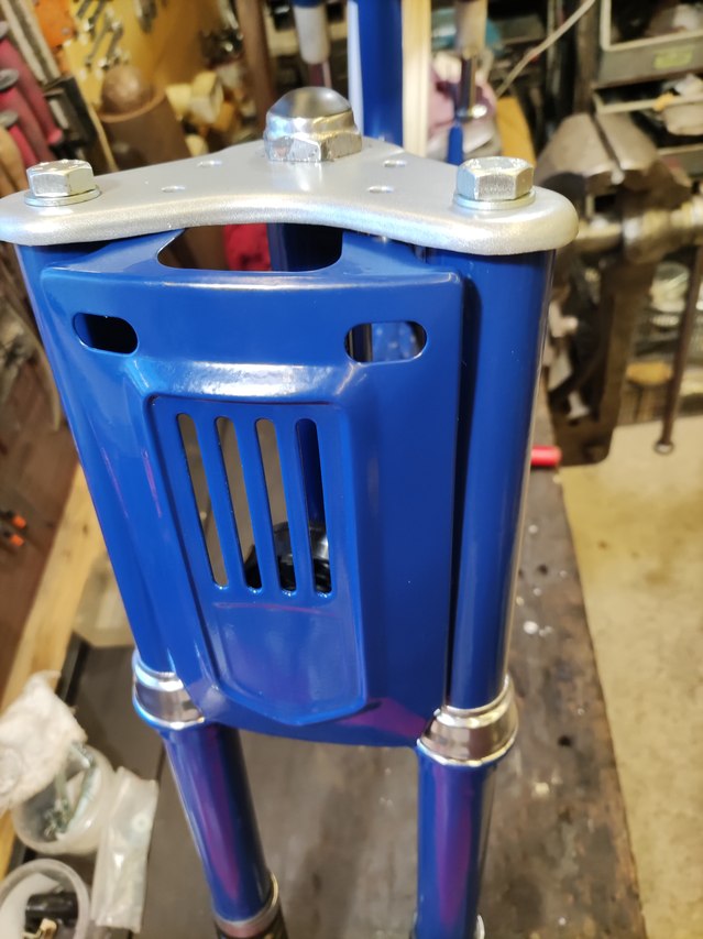

Messagepar Buzzw2 » 16 Déc 2025, 18:35

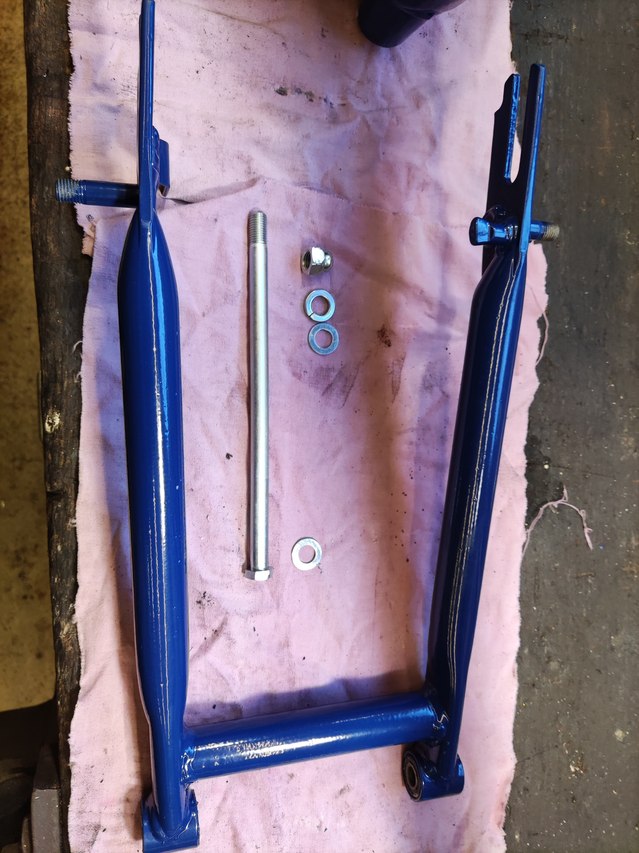

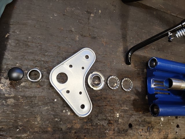

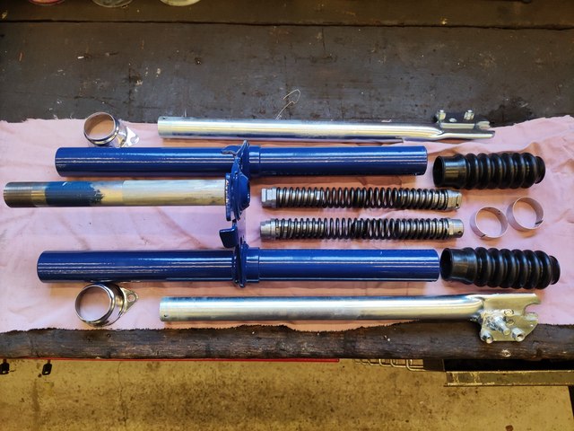

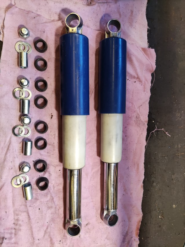

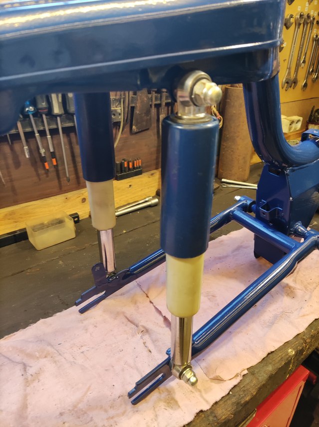

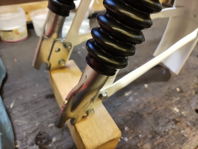

Aujourd'hui j'attaque le remontage de la fourche
Du bras oscillant et des amortisseurs

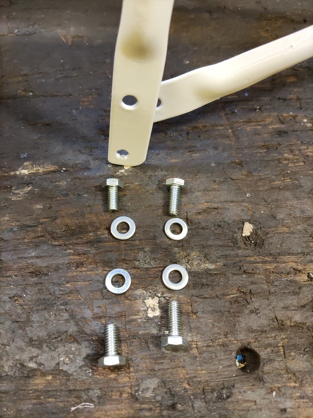

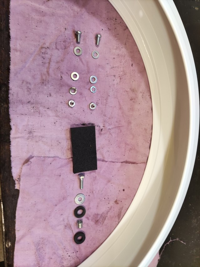

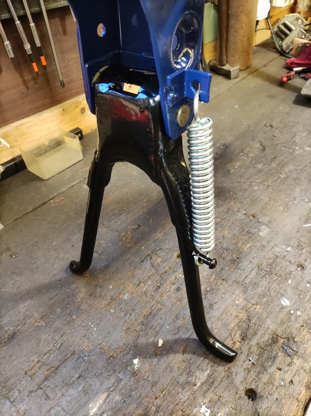

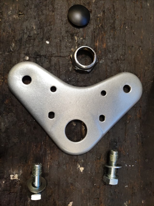

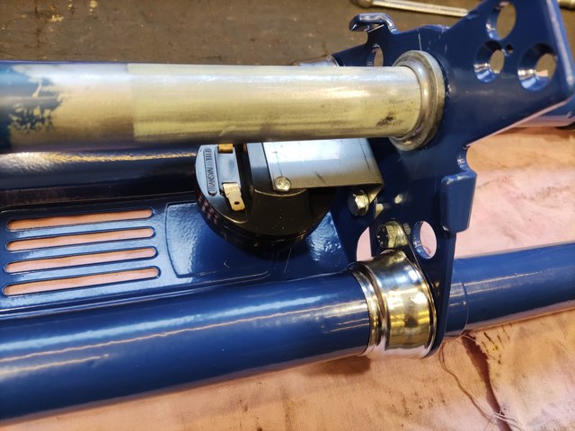

Messagepar Buzzw2 » 16 Déc 2025, 18:39

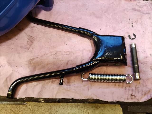

Du cadre, réservoir, garde-boue AR, etc.

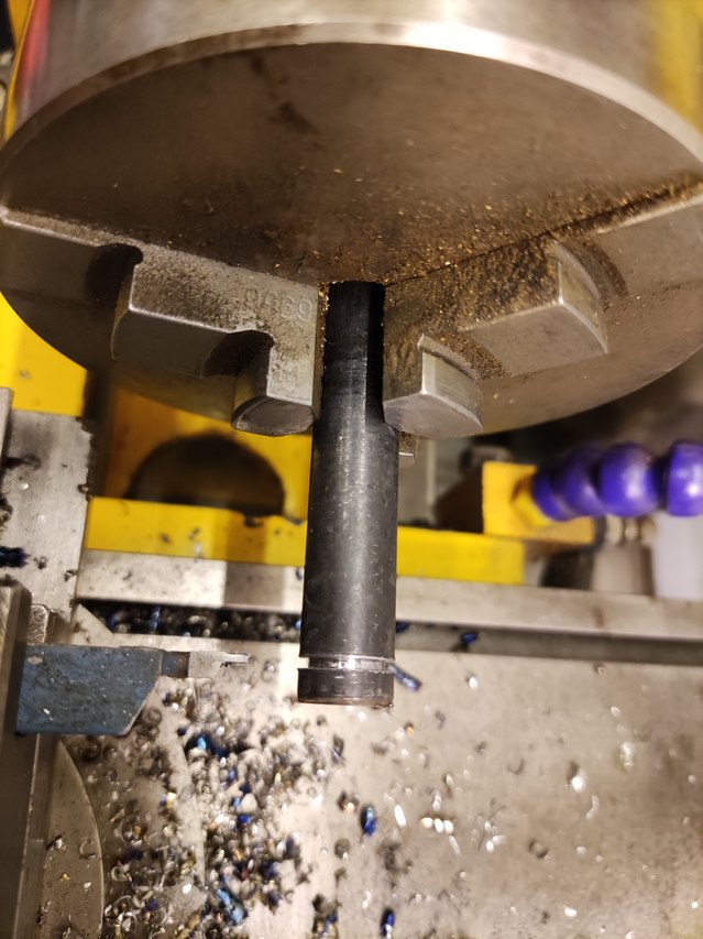

Pour la béquille, j'ai refait un axe en 12 mm, les trous du cadre et de la béquille qui étaient devenus oblongs ont été agrandis en conséquence

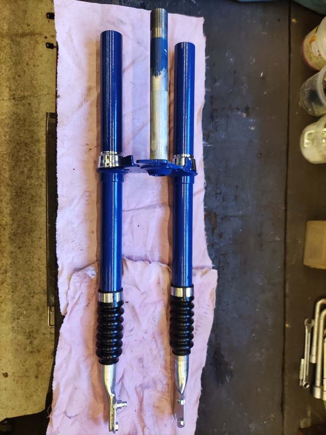

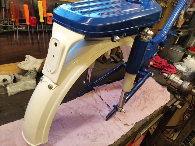

Messagepar Buzzw2 » 16 Déc 2025, 18:40

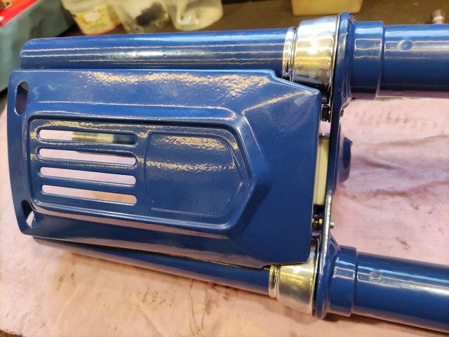

Assemblage de la fourche sur le cadre et garde-boue AV
