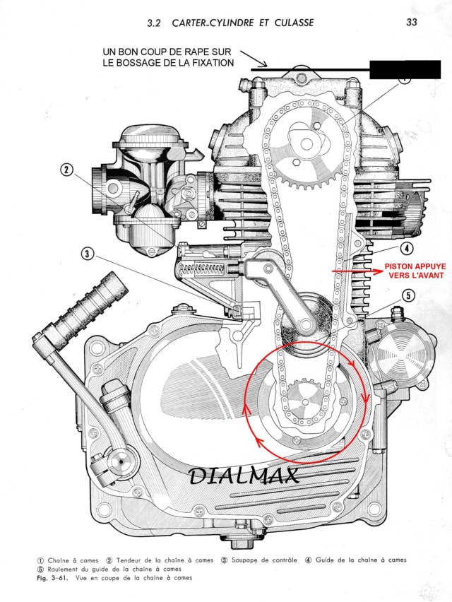

- Messages : 7230
Tu n'as pas limé le haut du couvercle pour pouvoir sortir le moteur plus facilement ?
- Messages : 7517
Mathieu Viollet a écrit :Tu n'as pas limé le haut du couvercle pour pouvoir sortir le moteur plus facilement ?
C'est effectivement le moment pour le faire, un jour tu seras content d'avoir anticipé.
