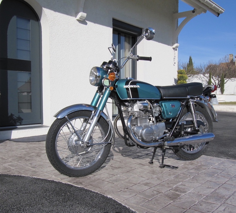

Aurelia B20 a écrit :Je ne suis pas surpris par la qualité du chromage, c'est Cromagem Triunfante au Portugal je suppose ?
Elle va être magnifique cette K2, il faudra réunir les 2 sœurs sur la route un de ces jours ! :mrgreen: :lol: :lol:
Oui Patrick c’est bien eux, c’est la troisième fois qu’ils me refont des pièces.
Ce serait bien d’organiser une rencontre pour faire rouler ensemble nos vieilles brêles :P

alain2933 a écrit :
Aurelia B20 a écrit :Elle va être magnifique cette K2, il faudra réunir les 2 sœurs sur la route un de ces jours ! :mrgreen: :lol: :lol:
Oui, mais alors vous auriez pu vous entendre pour en faire une verte :D
Moi je pouvais pas car j’ai déjà celle-ci :lol:

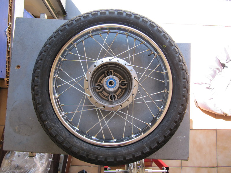

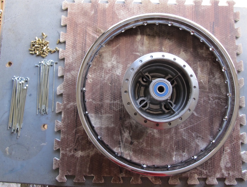

La roue arrière est également terminée :
Le pneu est monté dans la foulée :
Mais après coup un doute m’a traversé l’esprit et après vérification la dimension est 3.00 x 18 à l’avant et 3.50 x 18 à l’arrière et moi j’ai monté un 3.25 c’est la RT qui m’a induit en erreur car il est également noté les dimensions pour les 250 et je me suis arrêté sur cette ligne.

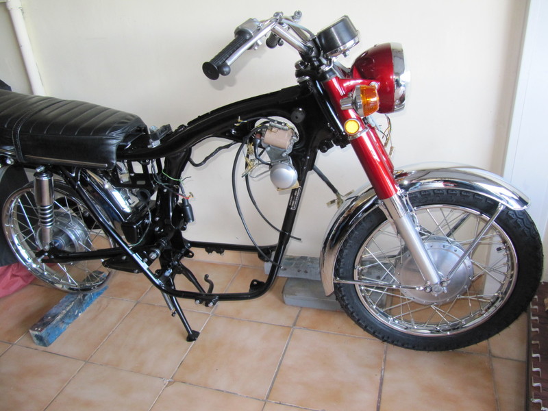

Messagepar NUAGE71 » 15 Mai 2025, 18:35
Boulot d’aujourd’hui :
Réglage du voile et du saut puis montage du pneu puis équilibrage.
Le garde-boue reprend sa place avant la roue et enfin montage des compteurs.
