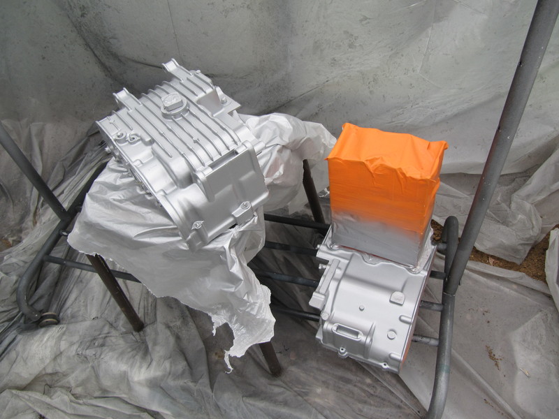

Les pièces prêtes pour recevoir le vernis

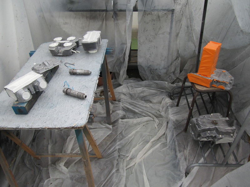

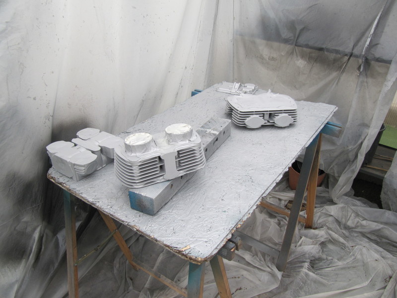

Puis au tour de la peinture haute température et très haute température

Pratique la serre ! :mrgreen: :mrgreen: :lol:

Le remontage du moteur va prendre un peu plus de temps que prévu, j’ai passé mes pièces qui avaient été peintes au four, pas de problème pour celles avec la peinture THT, 1 heure à 230 °, par contre comme un idiot j’ai fait la même chose pour celles avec la peinture HT, qui doivent être chauffées à 150° pendant 1 heure, résultat la peinture est devenue toute jaune :shock:
Plus qu’à décaper et recommencer :evil:

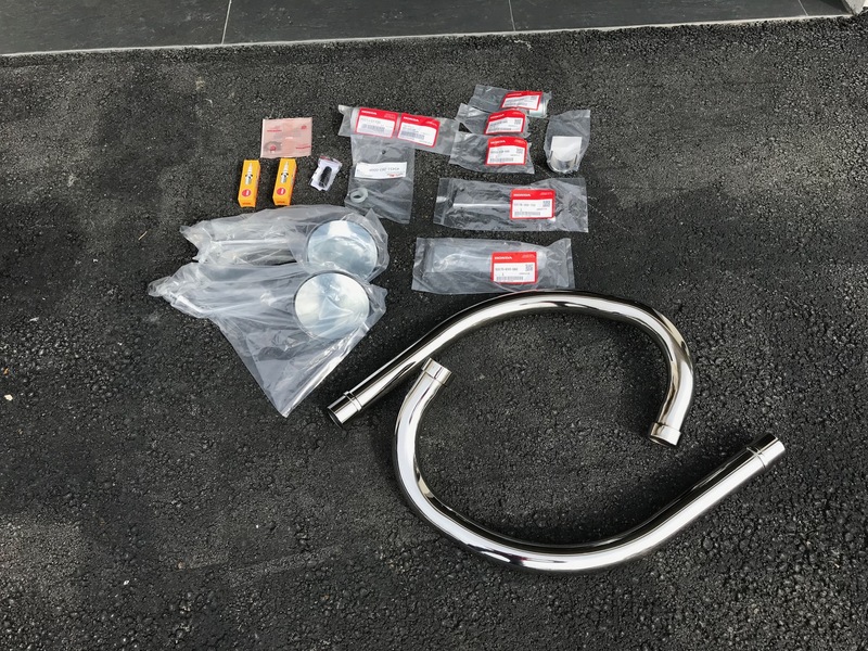

Je me suis tout de même consolé en déballant les pièces reçues ce matin de chez DSS, les coudes sont bien moins chers qu’en France et de très belle qualité :P
