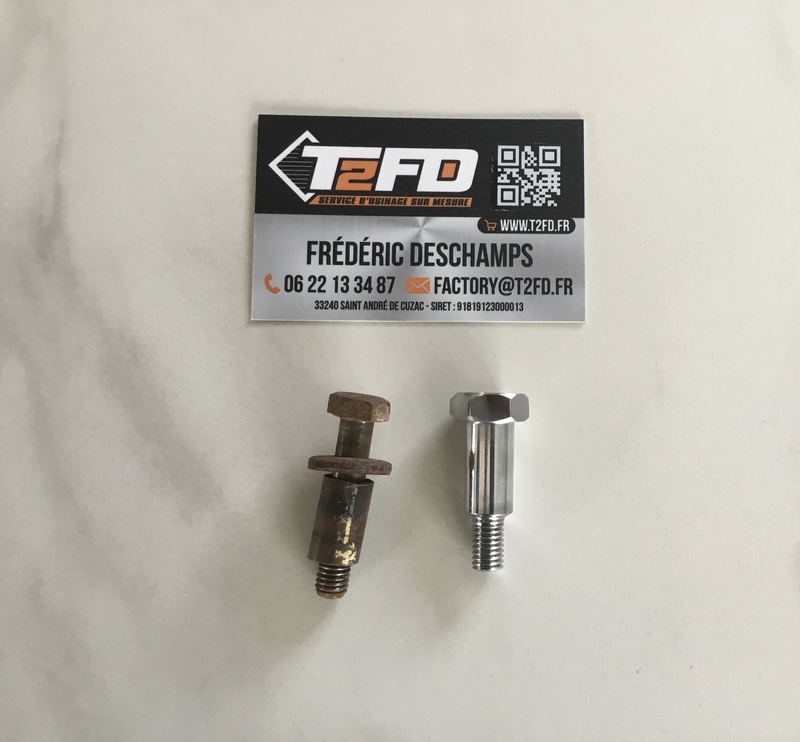

Autre recherche solutionnée :
Vis pour clignotant arrière introuvable, fabriquée sur mesure par l’entreprise avec un délai de livraison très court, je recommande ;)
À côté de la nouvelle c’est la vis qui était en place…

Chouette !
elle est en inox ou en acier chromé ?
Messages : 2494
Messagepar NUAGE71 » 17 Mar 2025, 18:47
Je pense que c’est de l’acier chromé

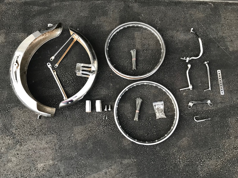

Messages : 2494
Messagepar NUAGE71 » 17 Mar 2025, 19:27
Mes pièces sont parties pour quelques semaines au Portugal se refaire une beauté

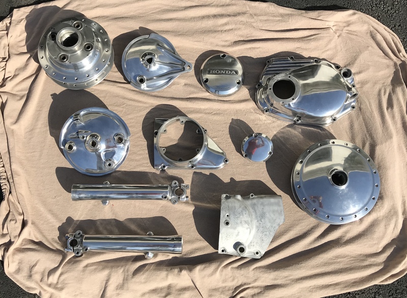

Pendant ce temps-là je m’attaque à une des tâches les plus fastidieuses :
Le carter n’était pas terminé au moment de la prise de la photo c’était juste pour voir la différence ;)
Messages : 3805
Messagepar Tiger.09 » 17 Mar 2025, 19:37
c'est neuf :o

Messages : 1702
Messagepar jeronimus76 » 18 Mar 2025, 07:49
a la main ou avec une machine a polir ? :D
Messages : 2494
Messagepar NUAGE71 » 18 Mar 2025, 08:24
Le plus gros travail a été fait à la main, pour commencer papier de verre en 240 (parfois 80 pour les plus gros défauts) puis 400 puis 600 et pour finir passage au touret avec de la pâte marron et enfin avec de la pâte blanche.
Le retour du beau temps cette semaine devrait me permettre de vernir ces pièces et peut-être d’entreprendre la peinture du cadre et des carters moteur 8-)
