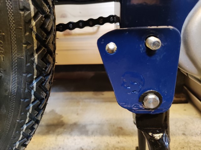

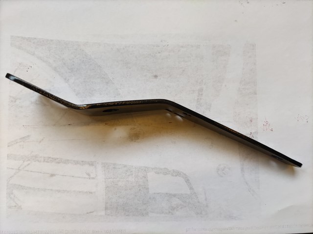

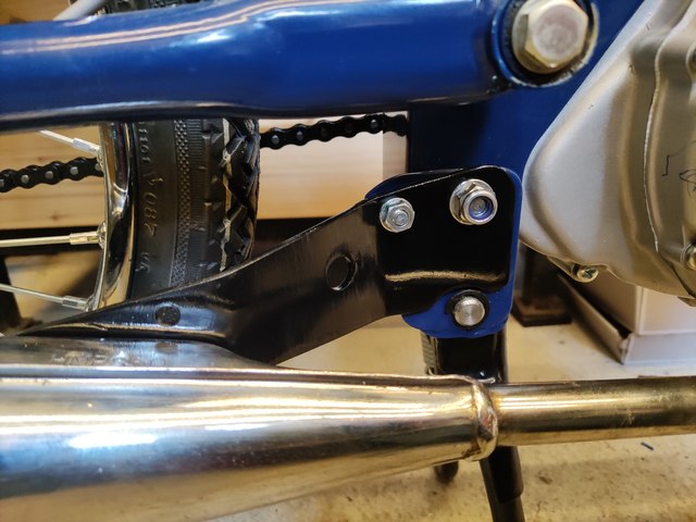

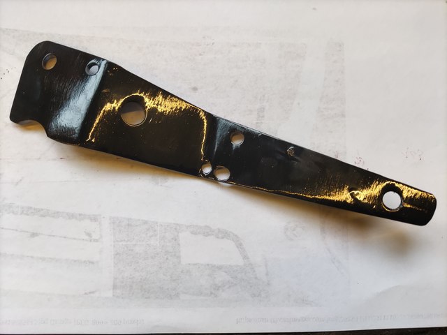

Réalisation d'une patte de fixation du silencieux d'échappement, celle attachée au cadre était cassée et non-présente :( à l'achat de la bête
Mise en place sur le cadre
BMW R26, R60/7, Amigo PF50R

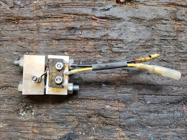

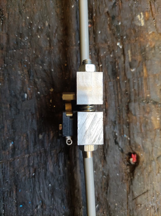

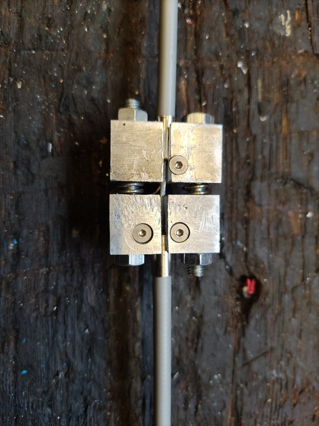

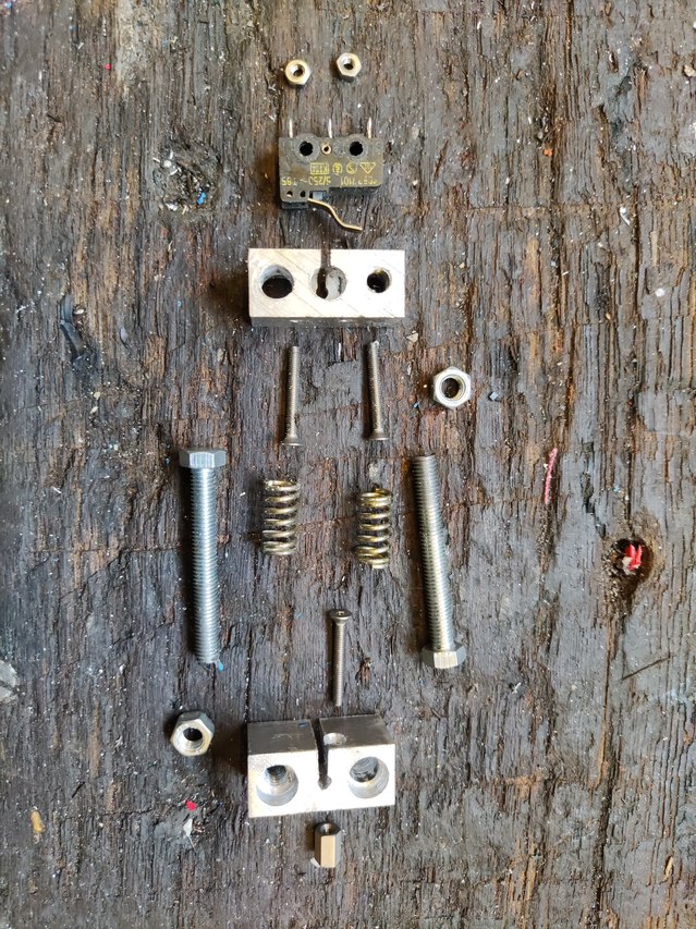

Réalisation d'un contacteur de stop "maison", usinage de 2 petits blocs d'alu, 2 ressorts, un microswitch, un peu de visserie, et voilà :D
Assemblé

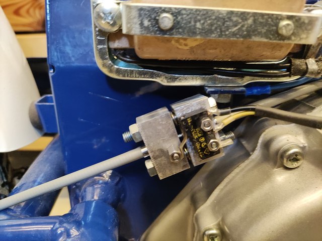

Et mise en place
Quand on freine, les 2 plocs se rapprochent et actionnent le microswitch :idea: Le jeu est de 2 mm, cela ne se sent pas trop à la poignée.

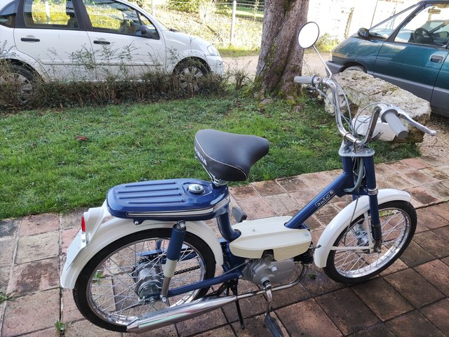

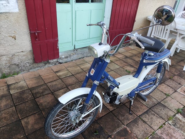

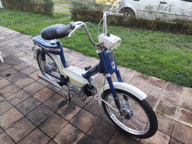

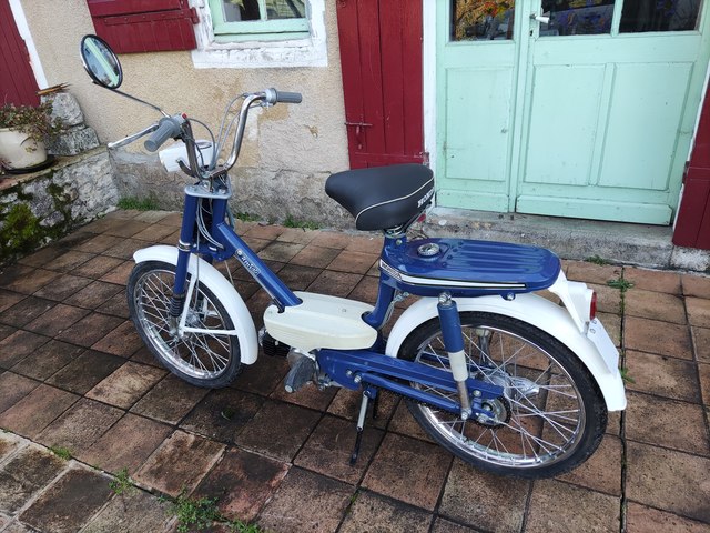

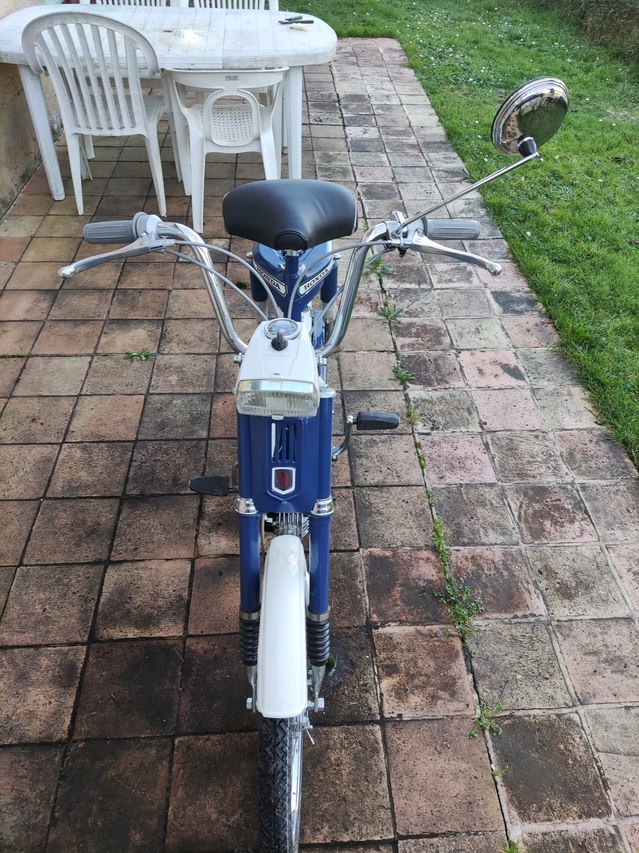

La restauration touche à sa fin, quelques photos de la bête
Le rétro est un peu gros, j'en cherche un plus petit ...

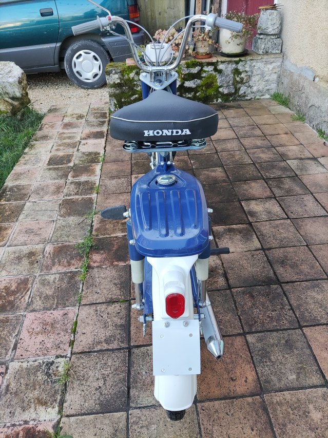

J'ai même préparé un petit support pour la plaque d'immat' 8-)
Messages : 7517
Messagepar cbx » 06 Fév 2026, 17:46
Ca n'aura pas trainé, et superbe résultat. ;)
