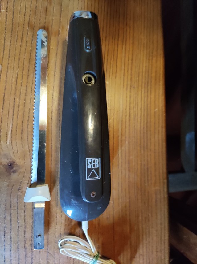

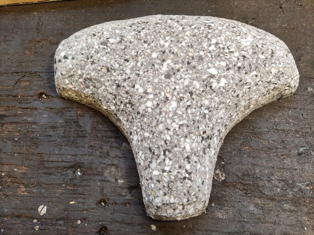

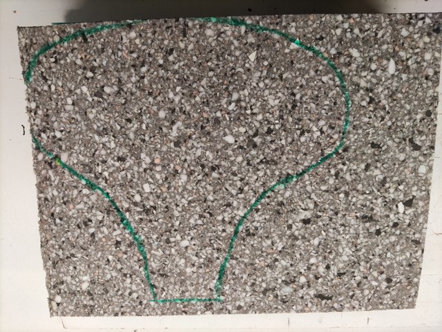

Un grand merci à Mathieu pour le prêt de cet outil de la mort qui m'a drôlement facilité la tâche !

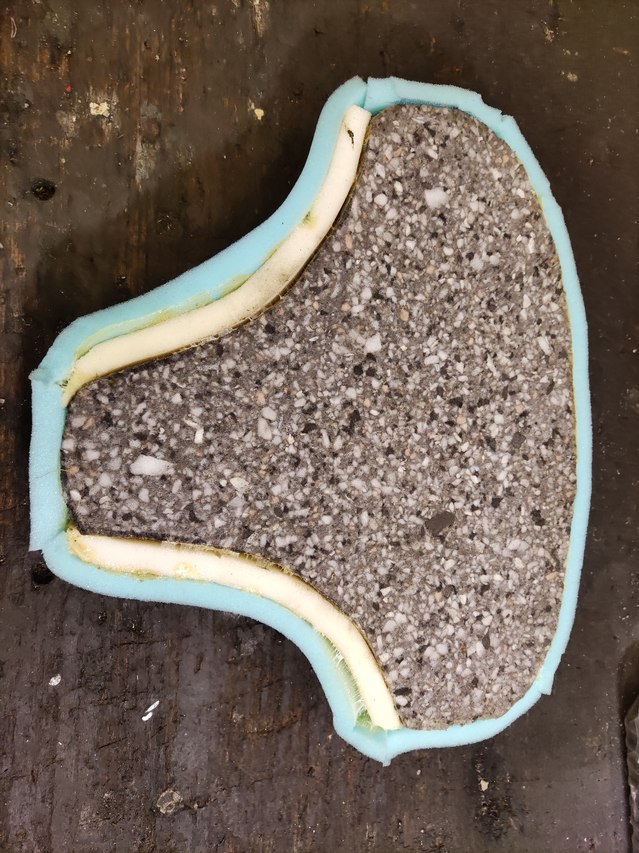

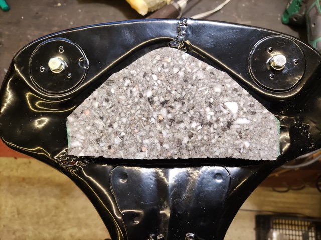

Tracé, découpe de la mousse "dure" et mise en forme

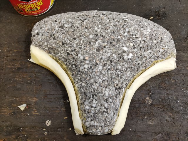

Adoucissement des formes à la meuleuse avec un disque à lamelles
Mise en place mousse de dureté moyenne sur les côtés
Ajout de la mouse "tendre" sur l'ensemble

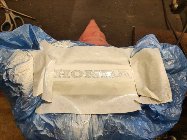

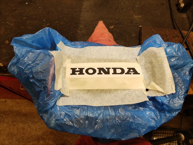

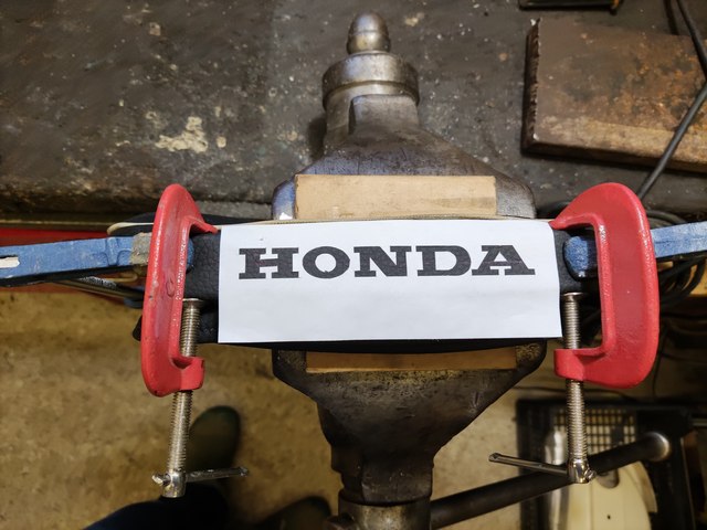

Mise en place du masque "HONDA" et protection

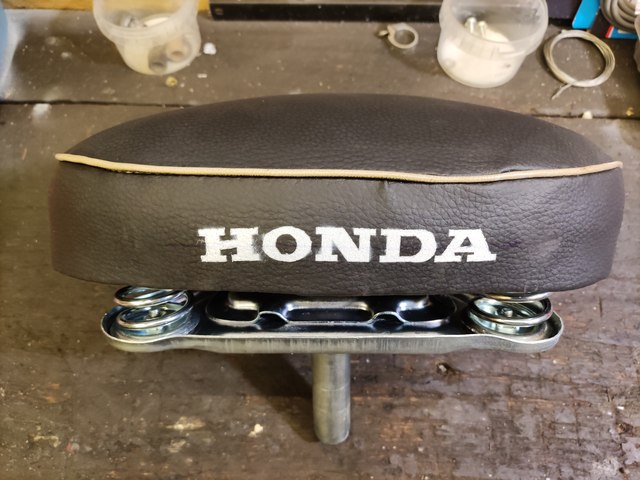

Un petit coup de bombe et voilà un beau HONDA

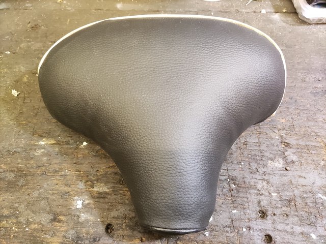

Assemblage de la selle
Il me reste à gratter les bavures. J'aurais dû pocher le HONDA avant que les morceaux de housse soient assemblés.
Difficile de bien tendre le skaï pour qu'il soit bien à plat, il y a une petit déformation sur le "H"

Un sellier m'avait dit que pour une selle de 2 roues la mousse de densité 40 va très bien.

ça rend pas mal tout ça !

Ca doit être lourd ? E ça ne va pas être un peu dur ce béton granité :lol:
Elle est bien cette selle .
