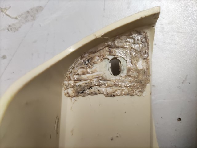

Réparation du capot-repose-pied
j'ai 2 capots : 1 zn bon étatb avec un trou de fixation agrandi (la vis passe au travers) ey un avec l'arrière cassé.

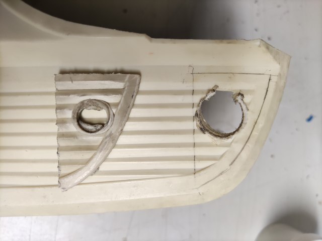

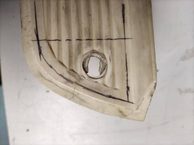

Découpe d'une "rustine" dans celui qui est cassé
Traçage et découpe

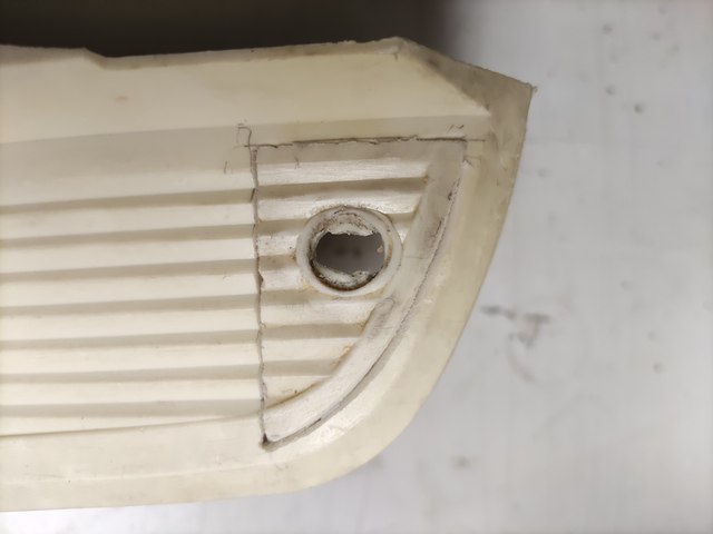

Mise en place de la rustine
Soudure (avec un fer à souder) en dessous, j'ai fait un chanfrein et l'ai rempli avec du plastique provenant du capot sacrifié, c'est pas très joli, mais cela tient bien.

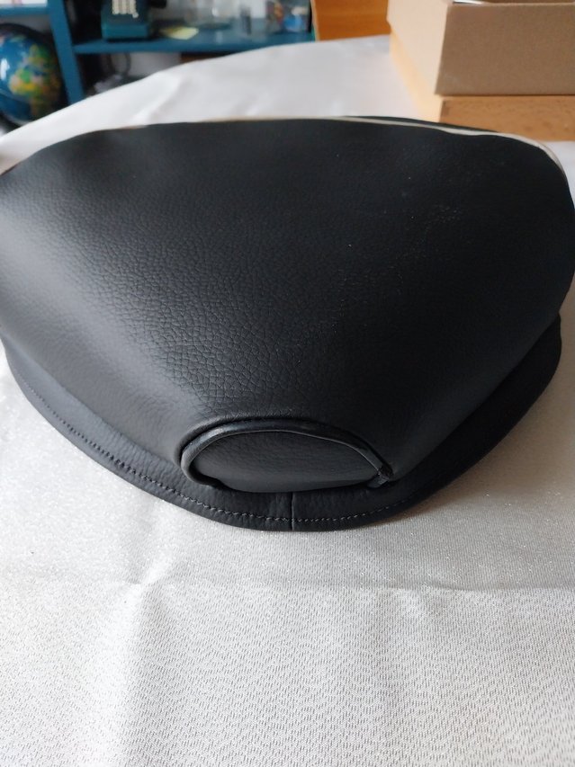

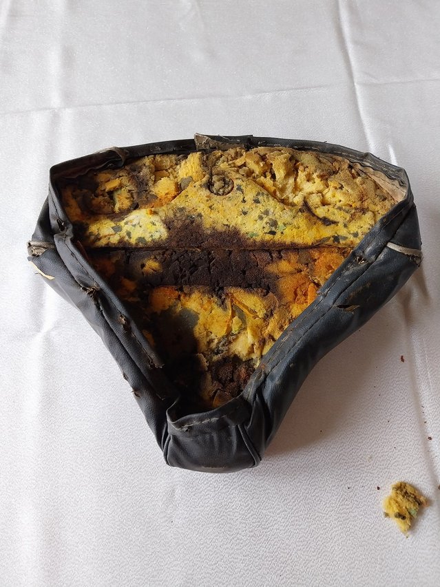

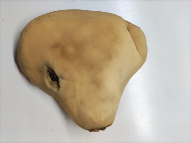

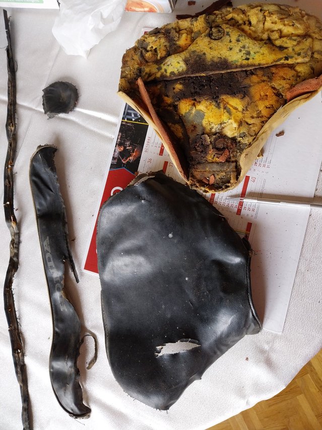

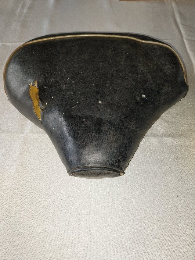

Restauration de la selle : Elle est en très mauvais état
Démontage de la housse réalisation d'un "patron" et découpe d'un nouveau skaï
Assemblage, les passepoils en bon état sont récupérés sur l'ancienne selle - Merci à ma fille Raphaëlle qui a fabriqué cette nouvelle housse

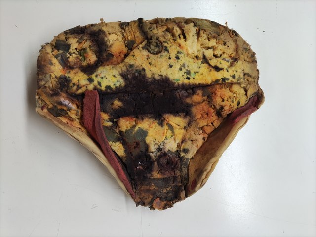

Les mousses sont dans un triste état

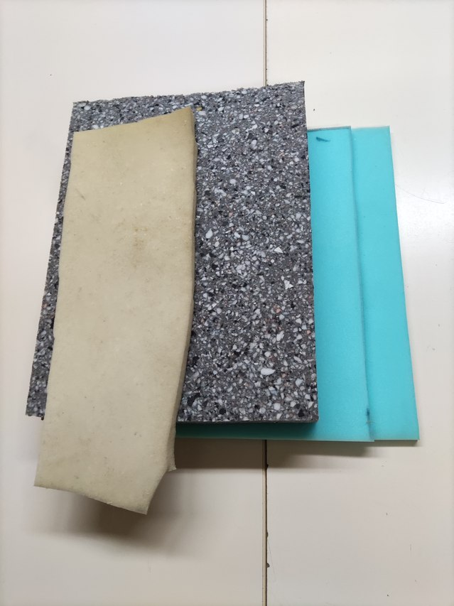

J'ai trouvé les mousses à la "Maison de la mousse" à Toulouse, je recommande : Sympa, compétent et pas cher
