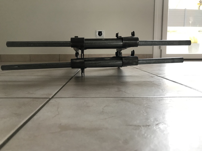

Je reviens sur mon bras oscillant, petit rappel il était faussé d’environ 8 mm, pas question de remonter cette pièce qui fait partie des éléments qui contribue à une bonne tenue de route donc à la sécurité.
Philippe m’a gentiment envoyé un BO qu’il avait en stock, c’est très généreux de sa part et je le remercie de nouveau.
Sur la RTM il est juste indiqué de poser le BO sur un marbre pour vérifier l’alignement des 2 bras par rapport à l’axe d’articulation, je pense qu’ils entendent par là qu’il faut que tout soit bien de niveau.
J’ai donc pu vérifier avec le nouveau BO par rapport à l’ancien, lorsqu’il est posé à plat les bagues avant et arrière sont parfaitement de niveau horizontalement, donc la vérification d’un BO ne prend que quelques instants.
Sur cette photo on voit celui qui va finir à la benne et celui qui sera gardé ;)

Effectivement y'en a un qu'est tordu!

Je ne comprend pas l'utilité de comparer les 2 balanciers l'un sur l'autre ( il ne feront pas de petits !!! :D ) comme j'avais écrit avant un barre au niveau de l'axe de roue une autre à l'articulation et ils faut quelle soient parallèles

Je pense que c'est juste pour nous montrer à quel point il est tordu le bougre (le bras hein !).

Exact Alain c’était juste pour montrer la différence bon pas bon :lol:
