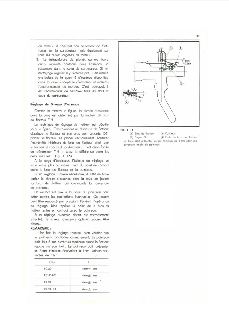

J’ai lu sur le manuel d’atelier qu’il fallait laisser un millimètre de jeu avec le pointeau et ensuite mesurer les 4 mm

Pour le manuel d'atelier, celui ci doit etee plus précis que le mien car je n'avais pas trouvé la valeur et j'ai mis le niveau au pifometre. Si je te comprends bien, carbu a la verticale et patte en appui sur le pointeau, tu positionnes le flotteur à 1mm de la patte et tu dois obtenir 4mm entre haut du flotteur et plan de joint ?

D’après ce que je comprends en Lisant le manuel il faut laisser un millimètre entre le pointeau et la patte du flotteur puis régler la hauteur du flotteur à 4 mm.

J'ai reverifier le manuel d'atelier Honda, d'où viennent les pages au dessus ,il explique le fonctionnement du carbu etc etc ils devaient imaginer qu'on était complètement ignares à l'époque quoique ils n'avaient peut être pas tord pour certains! Donc il y a 4mm mais aucune précision comment, je ne me souviens pas d'avoir eu des problèmes avec ça, est ce 4mm entre le haut du flotteur et le bord de la cuve ? je n'ai pas de carbu sous la main
Il faut que je me réveille! c'est sous les yeux , c'est ça soit la languette soit le haut du flotteur par rapport au plan de joint
