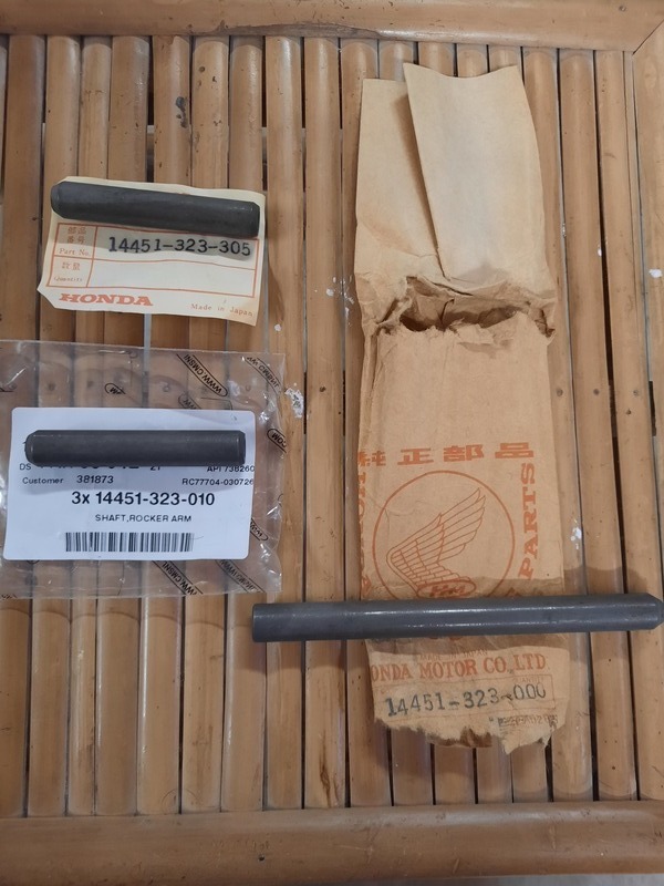

Y'a effectivement une erreur dans la parts list cmsnl pour le modèle k0 France.
Il faut bien 8 axes 14451-323-305
Par contre je ne vois pas la différence entre le 14451-323-305 et 14451-323-310
Même diamètre, même longueur
