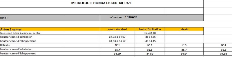

Néanmoins si ta métrologie de l’AC s’avère exacte il me vient deux remarques.
Vieux-boulons a écrit :Je suis un peu surpris des valeurs de mon arbre à cames.
Les données du constructeur : l’écart entre l’admission est l’échappement est de 0.4 mm
Mes mesures : l’écart entre l’admission est l’échappement est presque de 1mm
Je vais surement passer chez un pro pour vérifier
1 - Il est étonnant de trouver des valeurs supérieures à celles maxi du constructeur. AC rechargé et retaillé ?
2 - Il faut espérer que la valeur 36,6 mesurée sur l’admission N°4 est une erreur de mesure, ou d’écriture, car sinon on est à + 1,63 mm de la valeur standard maxi.
Si cette valeur est réelle alors il se pourrait bien que le cliquetis provienne du fait que la soupape correspondante embrasse le piston.
Une légère touchette soupape/piston engendre ce genre de bruit, vécu sur une 350 bi dont le copain avait décalé la distrib d’une dent (au Mayet de Montagne, ça c’est pour DIALMAX). Par contre la soupape en question n’a pas aimé, tordue et donc H.S.
J’espère pour toi que le problème est ailleurs.

Les soupapes et les ressorts sont neufs.
Les culbuteurs et les vis de réglages sont bien marqués.
Oui il y'a une erreur sur la dernière valeur c'est 35.6
Mais je m'interroge sur le fait des valeurs au dessus de celles du constructeur ?
Et ce uniquement pour l'admission ?
Je viens d'envoyer mon arbre à cames à un pro pour une métrologie plus précise et un rectifiage si nécessaire

Les mesures faites par le constructeur doivent être faites avec des outils ultra précis, ce qui n'est pas forcement le cas pour nous.
Et les outils de mesure doivent être étalonnés régulièrement.
Attends la réponse de ton pro.

même avec un équipement basique non étalonné, les valeurs ne vont pas varier d'un mm.

En général quand des cames sont usées c'est très visible car elles ne s'usent pas parfaitement, le mieux c'est un palmer pour les mesurer ou un très bon pied à coulisse

Oui mais là les hauteurs de cames seraient supérieures au standard constructeur :?: :?
