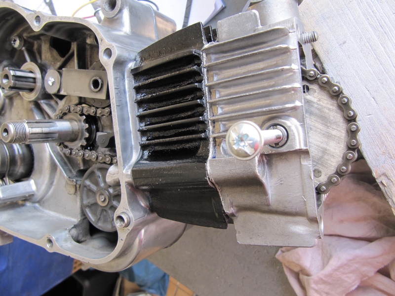

Je galère pour trouver la méthode de calage de la distribution, ce n’est pas très bien expliqué dans la documentation que je possède, il me semble que les repères ne sont pas identiques sur mes pièces.
Je dois tenir compte de ce coup de pointeau sur le pignon ?
Le pignon de l’aac n’a aucun repère contrairement à ce qui est noté sur le manuel d’atelier :
J’ai fait un montage provisoire comme ça, quand pensez-vous ?

- Messages : 7040
C'est pas forcément limpide selon les pièces.
Si tout va bien le coup de pointeau sur le pignon de vilo indiqué le pmh, à vérifier avant de tout empiler. Si c'est le cas tant mieux, sinon repérer le pmh sur le pignon.
Côté aac, les deux trous sont les repères de calage. Piston au pmh il faut que ces 2 trous soient alignés avec le plan de joint de couvre culbuteurs. On l'atteint en faisant glisser la chaîne maillon par maillon sur le pignon, la chaîne étant très lâche.
Pour repérer le pmh sans tout déposer, une pige glissée dans le trou de bougie pour repérer le pmh suffit bien

Merci Messieurs, effectivement avec ces précisions c’est bien plus compréhensible

Ça y est cette fois c’est bon, tension du bas de la chaîne, coup de pointeau sur le petit pignon dirigé vers le trou supérieur du pignon de l’arbre à cames et alignement des 2 trous de ce pignon sur le plan supérieur de la culasse.
Par contre effectuer le serrage des 4 écrous de la culasse au couple avant d’effectuer ce réglage au risque de devoir tout démonter pour accéder à l’écrou qui se trouve sous le pignon le l’AAC (vécu.
