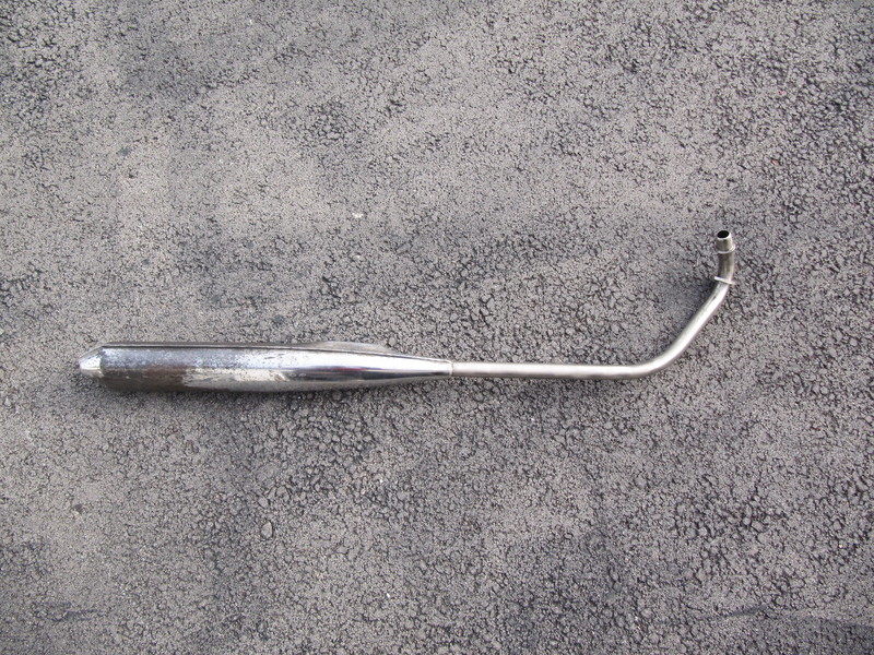

Mathieu Viollet a écrit :Complètement, c'est bien un pc50 "k1" avec le haut moteur à ACT. Le vrai quoi :mrgreen:
Apparemment plutôt modèle A mais je ne sais pas si il y a beaucoup de différence avec le K1, déjà les leviers de frein et… ?
C’est surtout pour le pot d’échappement que je souhaiterais savoir si c’est le même pour tous les modèles PC 50 ?
Messages : 6882
Messagepar Mathieu Viollet » 04 Mar 2026, 20:14
Ce ne seront pas les mêmes.
La sortie au niveau de la culasse est différente.
Mais si ton tube est en bon état, peut etre peux tu le greffer sur un silencieux d'amigo, peut etre plus facile à trouver.

Messagepar NUAGE71 » 05 Mar 2026, 08:22
Messages : 6882
Messagepar Mathieu Viollet » 05 Mar 2026, 09:51
je t'ai induit en erreur avec mon k1, désolé :oops:
La bonne dénomination c'est celle là, pc50a . Bizarre ce changement de dénomination quand même. Entre A et k1
Le bon silencieux est celui à 144 euros.
Messages : 2275
Messagepar NUAGE71 » 05 Mar 2026, 11:44
Pas grave Mathieu, c’est juste que j’arrivais pas à comprendre ces différences ;)
C’est vrai que c’est quand même bizarre :?
Bon pour le pot c’est bien sûr le plus cher :( , je vais quand même essayer de sauver (provisoirement ?) le mien

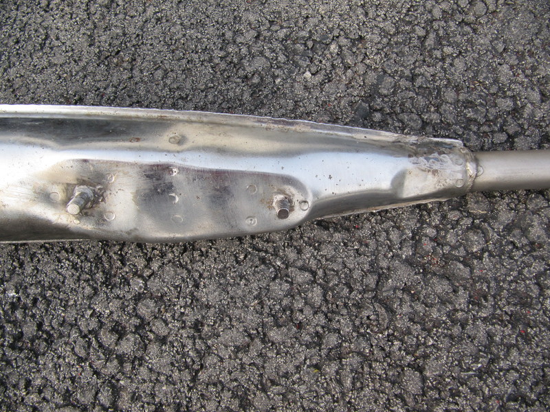

Messages : 2275
Messagepar NUAGE71 » 05 Mar 2026, 19:04
Nettoyage, bouchage des perforations et piquage d’un morceau de tige filetée qui était cassé
Il n’est pas parfait mais il permettra d’attendre avant d’avoir mieux

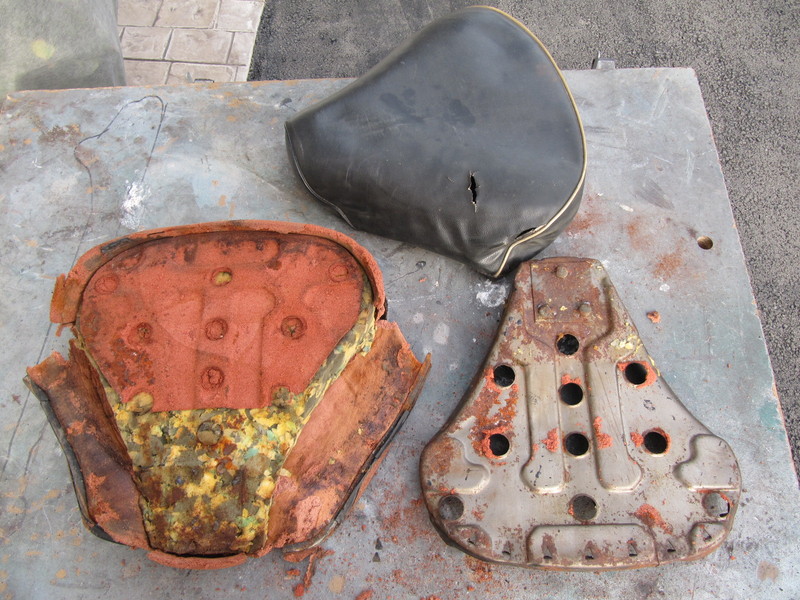

Ensuite un peu de temps passé sur la selle, il faudra reprendre les 2 fissures sur la tôle et trouver une feuille de mousse et un jonc pour la protection de la tôle
Messages : 6882
Messagepar Mathieu Viollet » 05 Mar 2026, 19:40
Le jonc tu peux en trouver au comptoir de la carrosserie. Il faut bien le coller à la neoprene avant sinon il a tendance à s'en aller à la longue.
Pour le silencieux, tu peux y passer un coup de zebracier gris, il aura une bien meilleure tête après, même si bien sûr ça ne remplacera jamais un chrome neuf.
