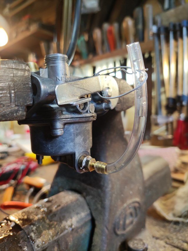

Messagepar Buzzw2 » 02 Mar 2026, 15:56
J'ai commencé par le contrôle du niveau de cuve avec une vis de purge modifiée : apparemment le pointeau est fuyard, le niveau monte tout doucement.
J'ai acheté un nouveau pointeau avec le cône en elastomère, malleureusement quelques centièmes de trop sur le diamètre !
après ajustement, plus de fuite.
Reste à remonter sur le moteur et voir ce que ça donne ...
