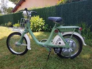

bel exemplaire, ça vaudrait le coup de le scanner s'il est en parfait état !
réaction un peu tardive, mais je te confirme que le garde boue avant est commun aux P50 et aux PC50. à l'exception bien sur des tous premiers P50 de fin 1966 qui ont un garde boue avant à tringle métallique et non entièrement plastique.
mon péP50 gris , qui fait partie des 7000 premiers produits, a ce garde boue avant à tringle métallique, ainsi qu'une selle avec poignée intégrée, et un réservoir au bouchon déporté, donc asymétrique. dans le moteur il y a aussi des différences, mais j'arrête là !
