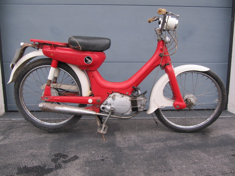

Ce nouveau projet consistera à essayer de redonner à cette petite mob un bel aspect.
C’est marrant car il n’y a pas grand chose à démonter :)
C’est parti, tout d’abord la vidange d’huile.

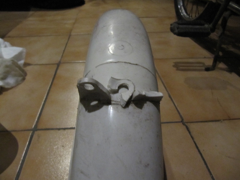

Première pièce démontée et première surprise, je vais essayer de réparer ça avec de la résine, heureusement que cette partie est dissimulée par un cache chromé.

Depuis longtemps je répare les carénages, habillage ping car, avec des LEGO dilué dans l'acétone ça marche très bien, un sac de Lego c'est pas chère, on peu choisir la couleur .
Messages : 2225
Re: RESTAURATION d’un PC 50 ROUGE
Messagepar NUAGE71 » 14 Fév 2026, 20:07
Merci du conseil, j’ai jamais essayé, tu laisses le légo se dissoudre dans l’acétone combien de temps ?
Messages : 6822
Messagepar Mathieu Viollet » 14 Fév 2026, 20:36
Sur cette pièce soumises à contraintes en traction, et pour avoir déjà tenté la réparation au lego, à la longue ça se rebrise.
Il vaudrait mieux utiliser un kit d'agrafes à chaud qui complèteront la réparation au lego fondu, et surtout qui vont renforcer énormément la pièce à cet endroit très fragile.
Pour la housse de selle j'avais acheté une housse de honda cub, qui a la même forme, ca va nickel.
Celle des p50 sont trop courtes.
Et si mes bagues de la suspension avant sont mortes fais le moi savoir je t'en ferai un jeu ;)
