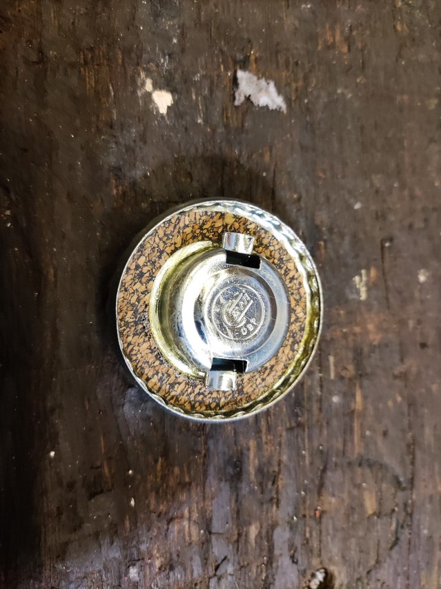

Joint du bouchon du réservoir d'essence, quelques déboires par le passé avec des feuilles de caoutchouc dont la qualité n'est pas toujours connue : gonflement, dissolution, durcissement, j'ai acheté des joints de réservoir d'huile de 2" prévu pour des anglaises ref 72061 chez Chatokhine.
Un peu de colle néoprène pour ne pas qu'il bouge et le résultat est là, c'est étanche !

Merci ppur l'astuce, je suis constamment embêté sur le flandria avec les joints qui ramolissent et finissent par s'allonger ou pire, tomber dans le réservoir...
La neoprene ne réagit pas à l'essence à la longue ?

Mathieu Viollet a écrit :La neoprene ne réagit pas à l'essence à la longue
La colle tient bon, j'ai remis en état des bouchons il y a 4 ou 5 ans, cela ne s'est pas encore décollé.
Je me souviens avoir acheté une feuille de cette matière pour remettre en état le robinet d'essence de la R26, il y a 15 ans, mais la la boutique n'existe plus aujourd'hui. :(

Dans mon cas il fait que je trouve moins epais que 3mm, car le bouchon du Flandria mord sur peu de filets, mais je retiens le matériau, on en trouve en feuille à découper facilement :)
