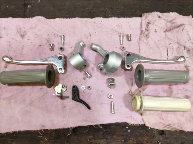

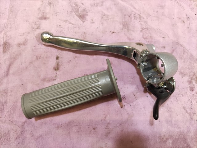

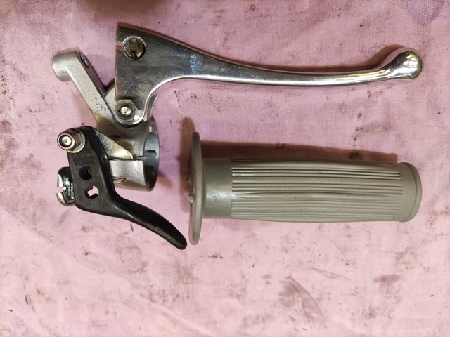

Poignées

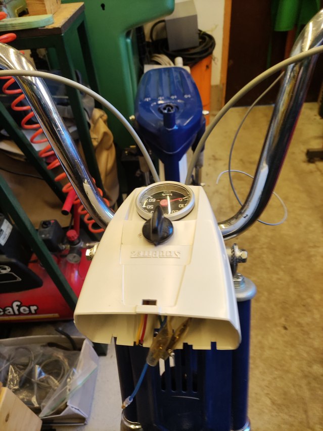

Assemblage du guidon
Je m'interroge sur le passage des câbles, mais il est encore temps de corriger

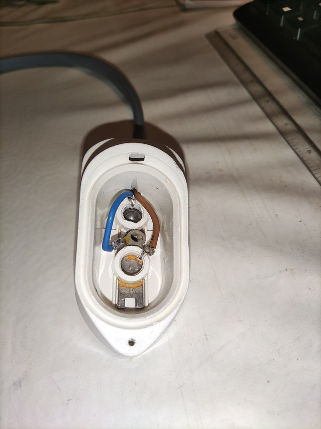

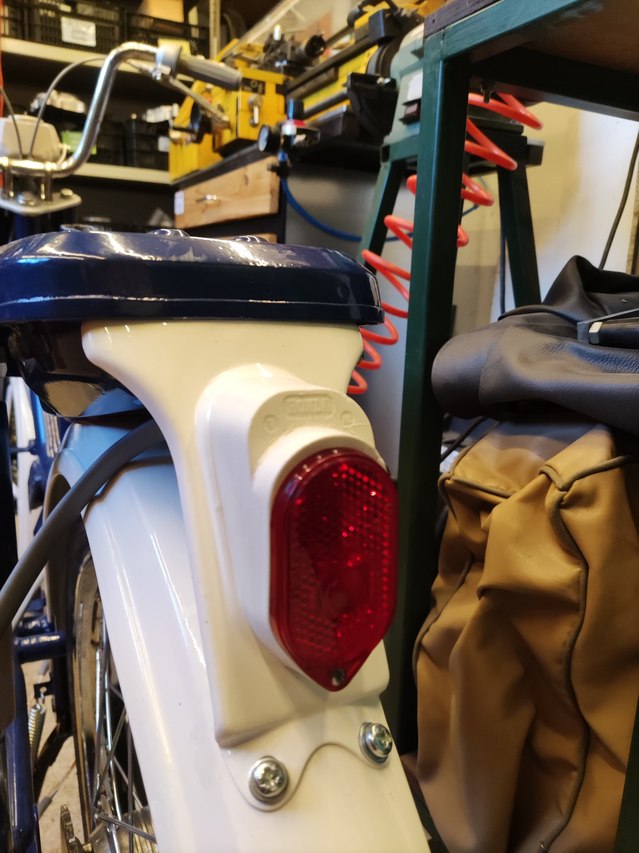

Feu AR

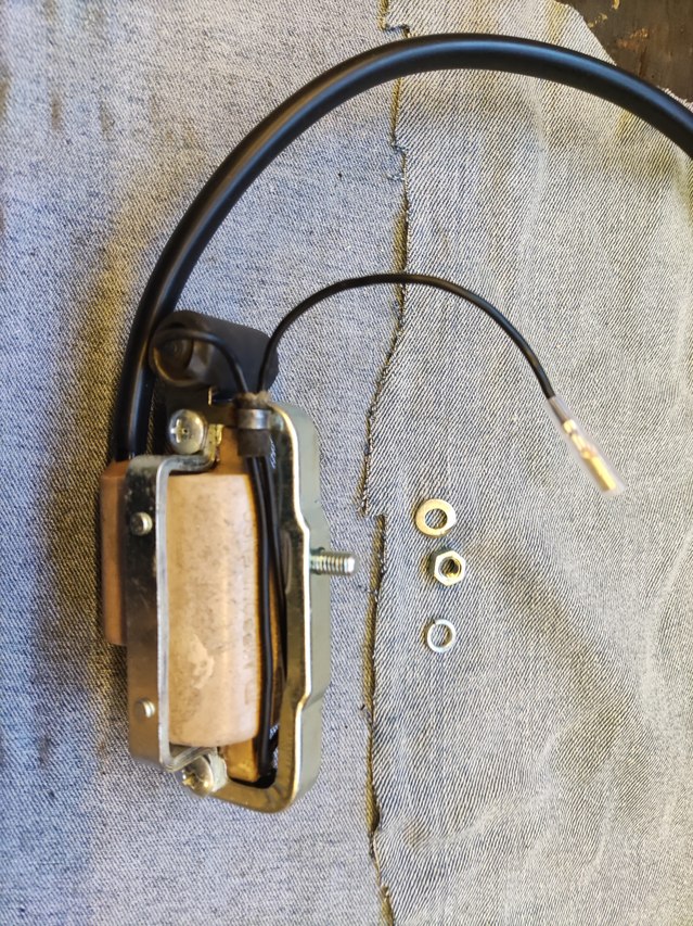

Bobine d'allumage
J'ai mesuré (à 0°C) 2.3 Ohm au primaire, 6.18 kOhm au secondaire
Condensateur 0.24 µF
Ces valeurs me semblent correctes.

Poignées
Feu AR
Bobine d'allumage

waouh c'est magnifique et tu as même trouvé un feu AR
pour le câblage du feu AR, il me semble que le câble de masse se fixe sur le boulon de fixation du feu sur le GB mais pas du coté des ampoules
pour le + des ampoules, le fil dénudé est inséré sur le filetage "entre cuir et chair" et les ampoules (si tu as prévu le câblage du feu stop)

J'ai préféré rentrer la cosse de masse dans le feu pour limiter la corrosion.
J'ai câblé pour le feu stop, mais vu la non disponibilité ou le prix en occasion du câble de frein avec contacteur, cela ne sera pas fonctionnel le temps d'en trouver un, ou d'en fabriquer un ...
Après un passge aux ultrasons, J'ai peint le feu AR et le phare en RAL9010 avec une bombe de chez Sprido car ceux que j'ai trouvé d'occasion étaient vraiment pas beaux, jaunis et tachés !
Tiger.09 a écrit :pour le câblage du feu AR, il me semble que le câble de masse se fixe sur le boulon de fixation du feu sur le GB mais pas du coté des ampoules

Mais tu envisageais de remplacer ce feu arrière ?..
C'est une pièce quasi introuvable de toutes les façons...

alain2933 a écrit :Mais tu envisageais de remplacer ce feu arrière ? C'est une pièce quasi introuvable de toutes les façons...
Comme le feu AR d'origine était cassé et il manquait la lentille, sur LbC j'ai réussi à en trouver un complet pas cassé.
mais avec un état de surface déplorable suite à peinture beige au pinceau
Idem pour le phare, J'en ai trouvé un sur LbC à un prix très correct, entier avec compteur sauf l'optique, avec des taches marron mais pas cassé. J'ai pu récupérer l'optique d'origine avec un bon nettoyage et une reprise de l'étanchéité au mastic silicone.
