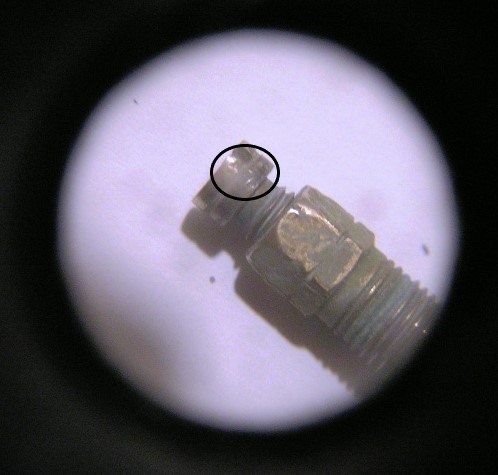

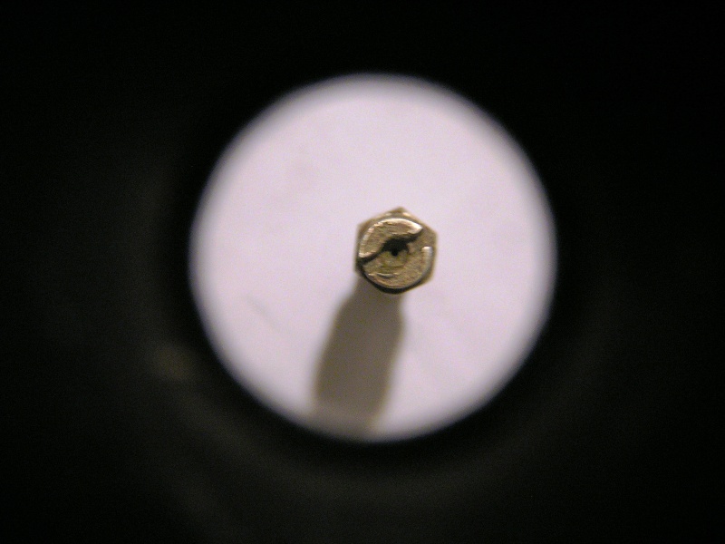

je n'avais pas vu qu'il y avait un trou dans le gicleur. J'ai passé un coup de soufflette dedans...
pas simple de lire ce qui est écrit sur le haut de la vis je ne vois rien.
sur le bord de la vis il me semble lire un 7

Pour info quelqu'un a t il réussi à lire le numéro sur le gicleur? Et quelles valeurs peut on s'attendre à lire ?

pour vérifier que ton gicleur est bien débouché, pulvérise du nettoyant frein et vérifie comment est le jet de l'autre coté du gicleur, s'il est bien rond c'est ok, s'il est un peu plat ou tout autre forme il doit rester une merde accrochée !!!
attention les gicleurs sont en laiton, ne pas passer de fil métallique avec le risque d'agrandir le trou, préférer un fil de nylon ou de cuivre...
