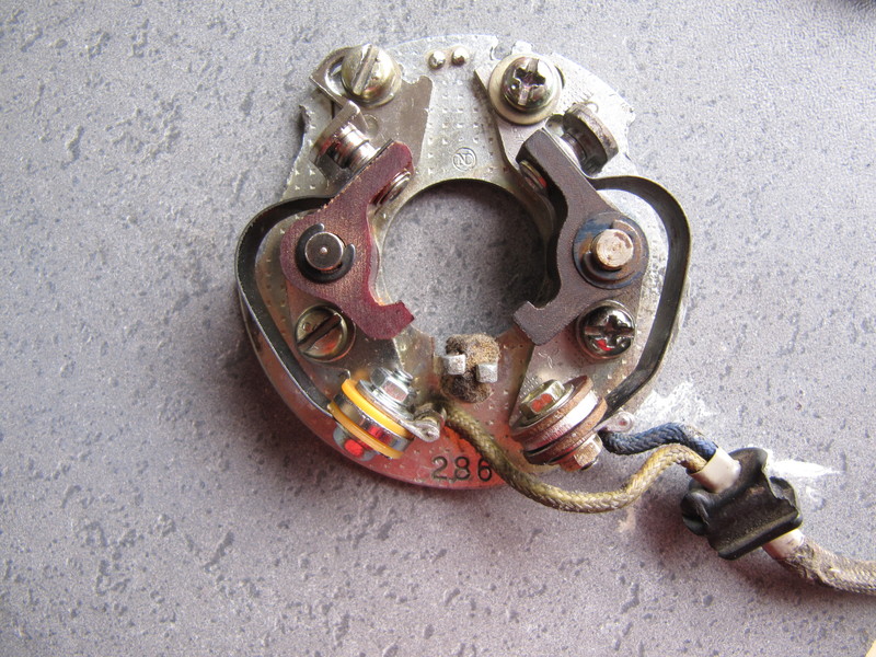

Le réglage des soupapes est fait dans la foulée sans difficulté puis c’est au tour des vis platinées neuves commandées chez DSS d’être installées sur la platine d’origine, et là impossible d’obtenir l’ouverture de 0.35 mm sur la vis de droite et quasiment pas d’ouverture sur celle de gauche. Après bien des tentatives de réglages je décide de remonter les anciennes et tout rentre dans l’ordre, 0.35 mm de chaque côté. Il y a bien un défaut de fabrication que je ne décèle pas à l’œil, j’attends une réponse à ma réclamation faite auprès de DSS.
À gauche la vis neuve et à droite celle d’origine
Je commande tout de même une platine complète chez VBC pour ne pas prendre de risque lors du futur démarrage de ce moteur qui n’a pas donné signe de vie depuis plusieurs dizaines décennies

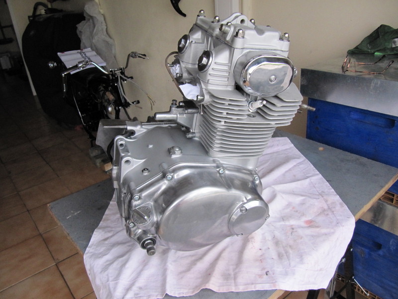

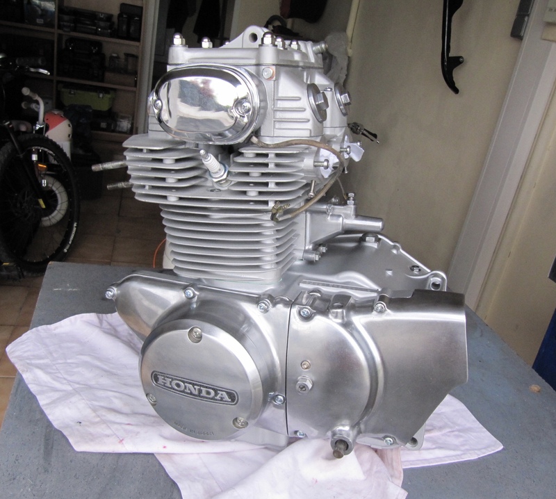

Voilà le moulbif est enfin terminé et maintenant il faut attendre les pièces parties chez le chromeur pour poursuivre le remontage
