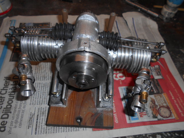

Pas beaucoup avancé .
Avec les deux carbus ça fait plus racing .
Le hic c'est que le réglage est plus complexe , un défaut de quelques dixièmes d’ouverture sur la synchro , il n'aime pas .

Re: Caca "joue"
mais c'est beaucoup plus moto que le carbu façon deuche au dessus ! très mignons les petits cornets

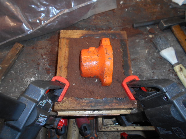

Salut les filles
Me voilà reparti dans le coulage alu dans le but d'y adjoindre une boite à vitesses, enfin à une vitesse au cas ou il trouverait sa place dans un cadre.
Mais pas seulement, elle est surtout destinée à recevoir un roulement pour soulager le volant qui est assez lourd et d'y loger un roulement roue libre pour le lanceur plus costaud que celui que j'avais monté à l'origine en diamètre 6 mm , dont 3 ont explosés .
Le moteur ayant prit de la compression, je passe sur une roue libre de 10 mm .
Ce sont les affres de la conception artisanale

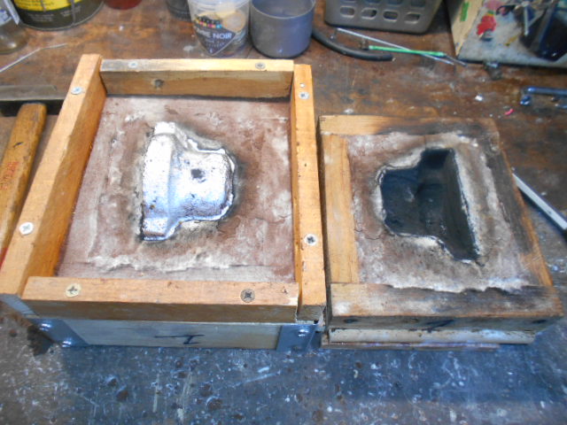

Déjà faire un moule en plâtre avec une peinture pour éviter qu'il aspire l'humidité du sable .

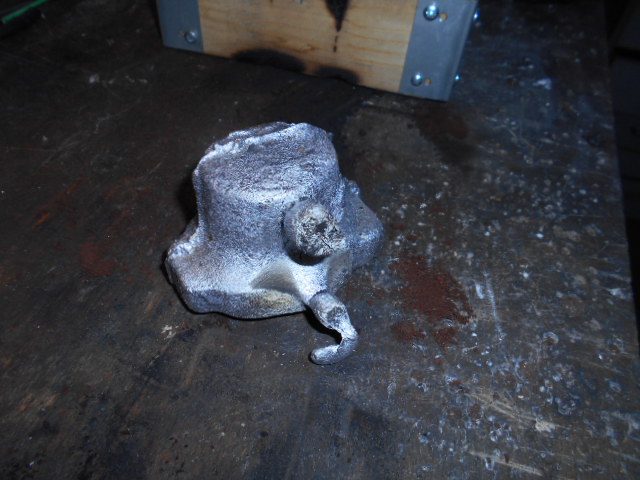

Démoulage , oui , bof , aurais pu mieux faire
Prêt pour l'usinage .
