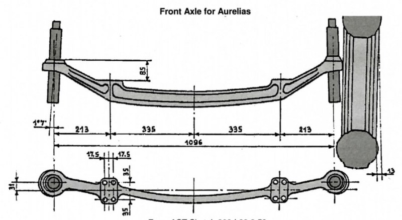

Pour le carrossage positif à l'avant, il est parfait à droite car la valeur d'usine est à 13mm (je vous mettrai le schéma lorsque j'aurais trouvé comment insérer une image
), pour le côté gauche, reste à voir si la jante n'est pas en cause car 1.5mm d'écart ce n'est pas grand chose et peut être dû à un léger voile de la jante elle même (elles sont refabriquées).

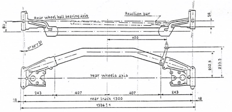

Pour l'arrière, il y a également un léger carrossage positif de 30 secondes (avec une tolérance que je n'arrive pas à déchiffrer), étonnament aucun pincement alors que c'est l'essieu moteur, est-ce que cela n'avait pas été jugé/testé nécessaire du fait de la rigidité de l'essieu ?

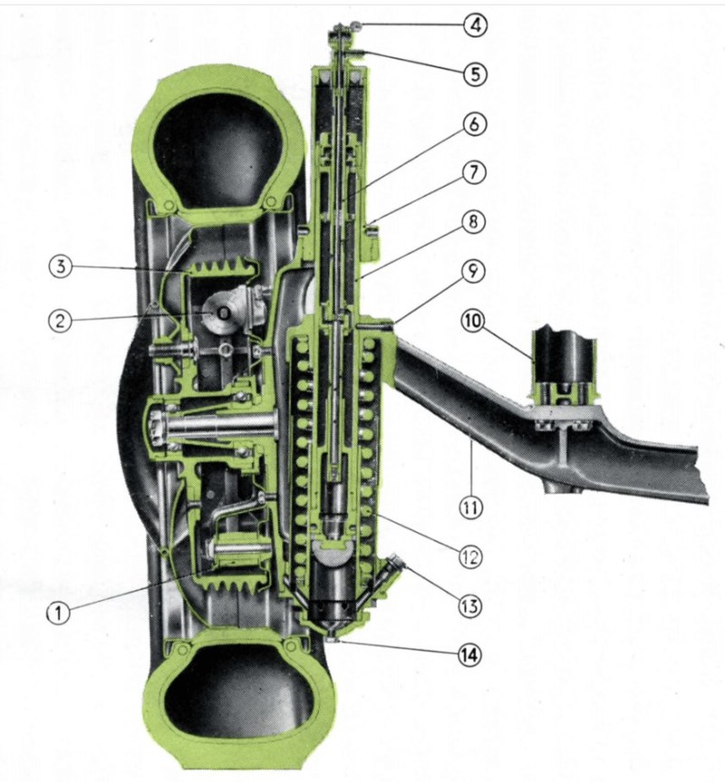

Et une dernière pour les amateurs de mécanique que vous êtes, le détail de la suspension avant, typiquement Lancia, inaugurée sur la Lambda en 1921 et qui équipera toutes les Lancia jusqu'à la fin de production de l'Appia en 1962, elle est dite"à pilier coulissant" ou "Sliding pilar" pour nos amis Grands Bretons (à noter que le carrossage est constant, il n'évolue pas avec la position de la roue contrairement à un train à double triangulation par exemple)
- Messages : 6794
En quelques sorte la suspension coulissante des motos, mais Lancia a devancé .

Bien vu ! Je ne m’étais jamais fait la réflexion mais c’est effectivement sans doute très proche, je vais de ce pas me pencher sur la conception d’une fourche
