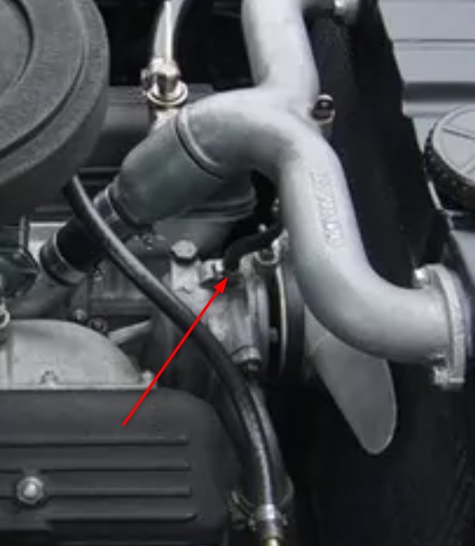

Aurelia B20 a écrit :
Les 2 graisseurs : celui de droite est HS, je me demande comment la tête peut être dans cet état ! :o :shock:
On dirait un point de soudure ??? :?: :?:
Ce que tu identifie comme un graisseur endommagé ne serait pas plutôt le petit tuyau qui permet à l'air de remonter vers la pipe en Y du radiateur ? de mémoire il n'y a qu'un seul graisseur sur la pompe. En revanche ce qui bouche le tube, aucune idée, des cristaux de liquide de refroidissement ??
Je parle de ce petit tube là :
Pour l'anecdote, alors que l'auto venait de passer les 100000km, il me semblait qu'un remplacement préventif des roulements de la pompe à eau de la B24 s'imposait, d'autant que je n'arrivais jamais à les graisser, la graisse refoulant systématiquement. Je démonte la pompe (dont le presse étoupe est dispo chez Cavalitto), je nettoie le tout dont le graisseur mais impossible de le nettoyer comme il faut, j'essaye avec un fil de cuivre, pas moyen, je regarde alors à la loupe, il était en fait défectueux, pas débouché, il manquait quelques dixièmes de profondeur au perçage, ma pompe avait donc fait 100000km avec la graisse d'origine. J'ai percé le graisseur, changé le presse étoupe et la pompe à eau qui ne fuyait pas, fuit désormais ! morale de l'histoire, comme disent les Anglais "if it works, don't fix it" ! :mrgreen:
La pipe d'eau est cassée au niveau de l'embout, je ne sais pas si c'est réparable ?
Je rejoins Mathieu, je laisserais la pipe comme ça également, fonctionnellement ça ne gène pas et pas de raison que ça fuit.
Autre chose, le nombre de pales de ton ventilateur, il y a eu des ventilos à 4, 5 ou 6 pales, là encore ce n'est pas une science exacte, je m'attendais instinctivement à ce que ton auto soit équipée d'un ventilo à 6 pales mais rien n'indique que le tien ne soit pas d'origine, cela dépendait peut-être également du lieu de destination de l'auto, plus le pays de destination était chaud, plus le ventilo avait de pales par exemple. Le catalogue de pièces détachées pourrait peut-être en dire plus sur le sujet. ;)

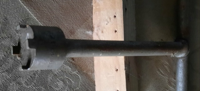

J'ai trouvé une plaque d'acier épaisseur 10 mm, 50 mm de large sur 30 cm de long, perçage des 6 trous de 4.2 à 60° sur 36 mm de diamètre extérieur :
Puis taraudage M5 et mise en place des vis 5 x 20, vissées juste ce qu'il faut pour atteindre les ergots de l'écrou de pompe à eau :
Je force pas mal mais d'une part ça finit par riper en abimant les ergots, et puis les vis commencent à plier ... :? :evil:
Ça ne bouge pas d'un poil ! Il va falloir trouver autre chose ... :mrgreen:

Messagepar Mathieu Viollet » 12 Avr 2025, 12:41
D'une manière ou d'une autre il faudrait que ton outil vienne se fixer sur la vis du rotor de façon qu'il de ripe pas.
Agrandit le trou central de ton outil
Viens y visser un ecrou long qui permette à l'outil de tenir les ergots au fond des créneaux. Comme ca tu pourras amorcer le dévissage.
Quant à tes vis il faut faire des meplats à leur extrémité pour ne pas abîmer les creneaux.. Et surtout passer avec de la vis M8, comme ca le meulage permettra de rentrer solidement dans les créneaux.

Messagepar cbx » 12 Avr 2025, 14:04
Mathieu Viollet a écrit :D'une manière ou d'une autre il faudrait que ton outil vienne se fixer sur la vis du rotor de façon qu'il de ripe pas.
Viens y visser un écrou long qui permette à l'outil de tenir les ergots au fond des créneaux. Comme ca tu pourras amorcer le dévissage.
+1
Vu la résistance il faut absolument empêcher que ton outil remonte.
Bombarde de dégrippant et laisse agir quelques jours, au pire ça ne servira à rien mais dans le doute ..

Messagepar DIALMAX » 12 Avr 2025, 14:44
Faire une clé a 6 ergot avec un tube très épais, plus que les créneaux il y a de la place, prévoir si c'est possible pour la tenir en place un écrou, une photo d'une clé Honda pour donner une 'idée
