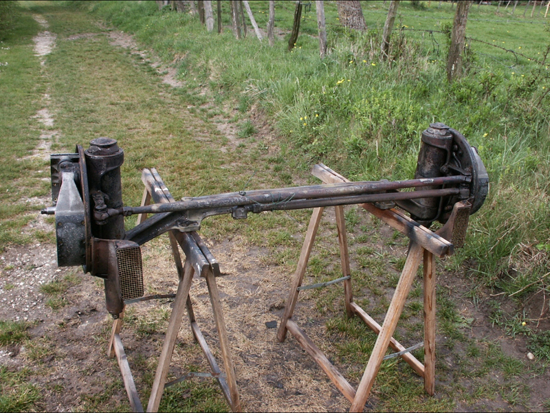

Photo d’ensemble du train avant de la B20 avant réfection :

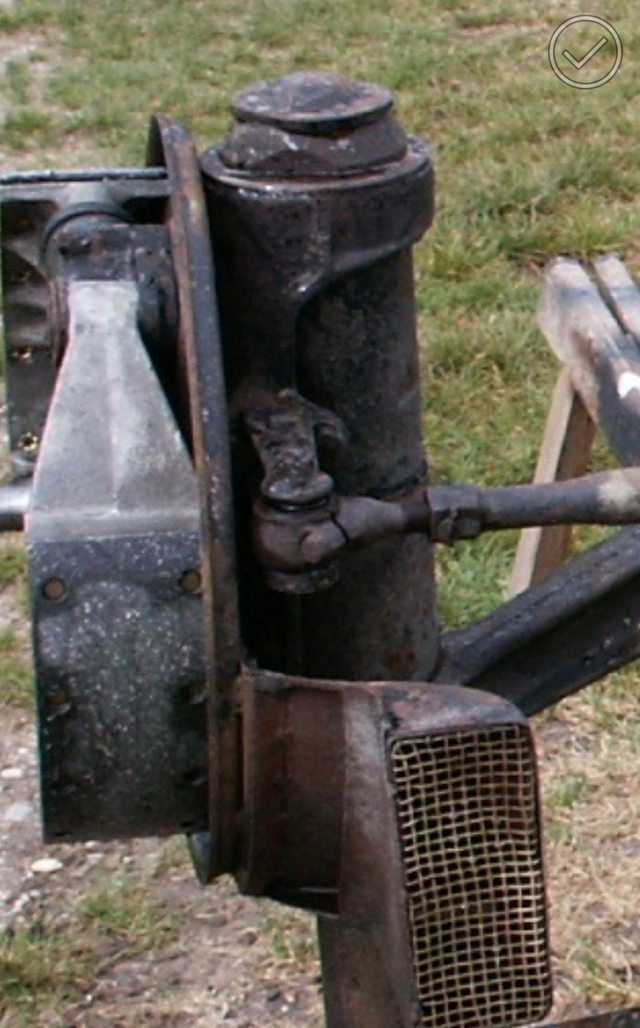

Coté droit (tenir compte qu’il est à l’envers sur les tréteaux) ;)

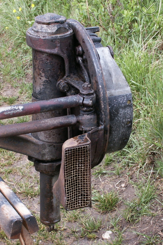

Et coté gauche, là on voit bien le réglage :
(On voit bien aussi les écopes d'air des tambours avants, à l'arrière du tambour, le flasque est percé d'une multitude de petits trous pour laisser s'échapper l'air chaud)
C'est un mystère cette barre sans réglage, cela dit, si elle te donne le bon pincement, ce n'est finalement pas un problème.

Après recherche, certaines autos, parmi les dernières ont reçu une barre de liaison fixe, dans ce cas c’est l’axe repère 16 qui est excentrique et permet le réglage du pincement, je n’ai toutefois rien trouvé sur la façon dont l’axe est arrêté en rotation une fois sa position déterminée pour le pincement souhaité.
Ton montage est donc bien d’origine, je regarderai sur la B24, elle a peut être le même montage.

Je désirais émettre cette hypothèse d'axe excentrique, je l'avait écrit je me suis dit c'est inutile puisque le véritable montage est trouvé et j'ai effacé avant de faire envoyer .

Merci Florent pour l'info sur la barre d'accouplement avant, j'ai eu la même réponse sur le groupe FB des Aurelia, c'est donc bien un montage d'origine, je vérifie demain cet axe excentrique, ça ne m'a pourtant pas sauté aux yeux au démontage, ni après zingage ... 8-) ;) ;)
Messages : 13174
Messagepar Aurelia B20 » 03 Mar 2025, 18:24
Alors voilà la solution du problème : j'ai trouvé la vis de fixation gauche de la barre d'accouplement, bel excentrique ! :shock: 8-)
Comment cette vis est maintenue une fois le réglage du pincement fait ?
Eh bien c'est simple, quand on règle on soulève un peu la vis, une fois le réglage fait on abaisse la vis et sa tête se bloque dans cette rondelle crénelée qui est rivetée sur la fourchette de direction gauche. Pas mal non ? :mrgreen:
